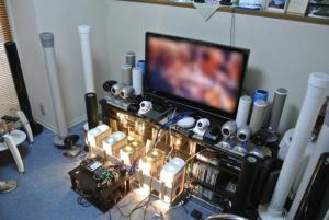

タイムドメイン製品の代理店である、おなじみT-Loopさんの試聴室&Yoshii9をお借りして、T-LoopのSさん、私、そしてブログ「PCで音楽」のasoyajiさんで聴き比べであります。
いいんですかね、この顔ぶれに私が混じってて・・・。
皆さん達人じゃないですかっ!
さて。
今回の”SDTrans384ご一行様”ですが。

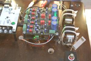

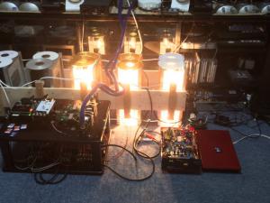

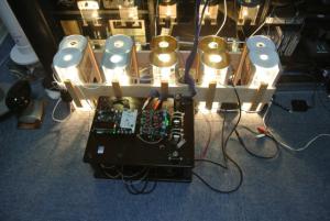

SDTrans384の電源を太陽光駆動化しています。
そして、その下流、DACはES9018、さらにIV変換はトランジスタ仕様とファインメットトランス仕様の2種類選択式。
もちろん全て太陽光電源。
あ、トランスは電源無いか。
私自身は、太陽光パネルからのダイレクト供給は、素子のノイズが乗るものとばかり決めつけ、試すことすらありませんでした。
やっぱり、あらゆる事において、うだうだと理屈をこねるより、やってみた者勝ちである。
今回はまさにそういう結果です。素晴らしい!
末端のIV変換の仕様で、音はかなり変わってきます。
IV変換基板での、半導体仕様(?)では、かなり鋭い応答を感じます。アタックが素晴らしい。決して嫌な”刺さり”ではなく、ストレートに飛び込む感覚です。
一方、ファインメットトランスでの変換は、「とんでもない優等生」でした。
素晴らしいのですが、優等生過ぎて、好みは分かれるかもしれません。
両者共通の特徴として、ややヴォーカルが引き気味に感じます。
また、色艶の類が薄味、というか、ほぼ無い。
ひとつには、9018の特徴として、艶がない感じがあります。Bunpeiさんによれば、まず、これが原因にあるとのこと。
ヴォーカルについては、原因まではちょっとよくわかりませんでした。
どちらの仕様も、解像度が申し分なく高く、おそらくこの2種類、どちらも素晴らしい音であることには間違いありません。
レベル高いわ~。

この太陽電池仕様ですが、光源は全て電球ゆえ、効率の悪さは球アンプを凌ぎ、すこぶる悪いです。
夏場は、出来れば発電部分だけは屋外に設置したいです・・・。(汗)

  1. こたちゃんさん こんばんは
    一度電気を「光」に変換してそれで発電して電気に戻すわけですか。能率はチョー悪そうですね。
    電球は電源に細かい変動があっても余熱で光るので、元の電源に入っていたノイズは綺麗に消えそうではあります。
    byよんまる at2013-10-28 21:49
  2. >よんまる さん
    電源はシステムまるごとアイソレート出来ていますし、電池駆動のように充電する手間も、内部抵抗の特徴も影響しないので、発電パネル特有のクセがないとすれば、なかなか良いアイデアかもしれません。
    省電力な機器に対して、数百Wを使いますが。(汗)
