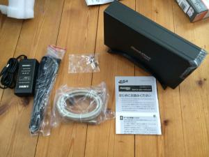

勢いのあるうちに進めたNAS化。
音楽ファイルのコピーは完了。

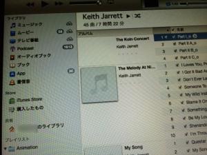

新たにCDをリッピングしたところ、その結果が反映されない。
フォルダーに音楽ファイルはあるのだが、MacのiTunesからはそのアルバムが見えない。
というのが、今の状況。
ネットに散らばっている情報では、これで成功していると締めくくられている情報もあるし、複数の端末からiTunesでNASのファイルを共有するのはNGという情報もある。
どうも、後者の情報が正しいようだ。
iTunesの設定ファイルが上手く共有出来ないんだろうかなぁ。

  1. こんにちは。
    うちも iTunesからのアクセスはNASにしています。複数PCからの iTunesからのNASアクセスはNGだそうです。Appleストアの専門家に確認したのですが、 iTunesがそういう作りになっていないそうです。
    うちだと Mac と WinPCで行ってみましたが、最初起動ときのライブラリ更新がお互いに行っており30分くらいかかって使い物になりませんでした。
    複数PCでつかうには iTunesのホームシェアリング、または  iTunes マッチ が正解との事です。( By Apple ストア)
    うちでは 一台のMacを一階二階に持ち歩いていますが、N50などのDLNA対応ネットプレーヤでも NAS音源アクセスしています。
    byYongJoon at2014-07-29 22:36

  3. こたちゃん、
    新しくリッピングした後、iTunesの「ライブラリに追加」をしていますか?
    byumetaro at2014-07-31 06:55
  4. >umetaro さん
    情報ありがとうございます。
    リッピングに用いなかった端末(Mac)から「ライブラリに追加」を実行しますと、音楽ファイルそのものは登録されますが、「01 曲名」という形になり、アルバム情報などが入りませんでした。
    byこたちゃん at2014-07-31 21:36
  5. こたちゃん、
    ”音楽ファイルそのものは登録されますが、”ということはファイルの共有自体はできているということですね。タグ情報の問題でしょうか。iTunesからNASにアクセスするというのはごく普通のコトだと思いますが...
    リッピングに用いる端末か否かは全く関係ないと思います。
    iTunesでAIFFかALAC形式でリッピングされているのですよね?
    byumetaro at2014-07-31 23:26
  6. >umetaro さん
    端末には依存していないのですか。
    再度リッピングを試みましたが、状況は変わりませんでした。
    リッピングは全てWAV方式を採用しています。
    byこたちゃん at2014-08-01 20:43
  7. AIFFで試されてはと思います。
    byumetaro at2014-08-02 19:54
