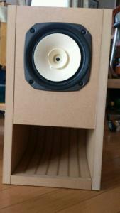

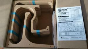

ユニットは、FOSTEXの166En。バックロードホーンは長谷弘工業のキット。
MM-171を購入しました。合計で5万円くらい。
注文して12日くらいで我が家に到着です。
思ったより大きくて重たい。楽しいですね自作は、って言ってもプラモデルのようですけどね。
バッフル面は1.5ミリくらいの隙間が両側にありますが、乾燥すると
隙間は無くなるのだそうです。
音は、ユニットの音をそのまま出すように、軽くきらびやかです。
低音は控えめですが、まだならしはじめですからね。
さすが能率94.5dbのスピーカーだけあって、我が家の中華アンプの
8W×2でもしっかりなります。そして、アンプの性格とユニットの性格が
同じすぎて少し音がきつくなるので・・・・。
