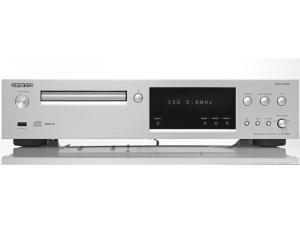

ソニーのダウンロードサイトの音楽コーデックでは私の持っているC-N7050(ONKYO)は再生できないので、WAVやflacに変換しています。
このC-N7050の音質は少し繊細気味です。低音も少し奥まる感じ。そこで接続をいろいろ試してみようとしました。後ろの端子にはデジタル伝送があります。

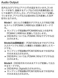

そこでC-N7050の取説を開いてみると
とのことです。

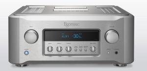

私のアンプは
ESOTERICのF-05

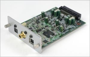

これにオプションボードをつけています。
これはデジタル入力端子。主にPCとつなげています。その規格はこれ。
そこで、C-N7050とF-05をCOAXIALでつないでみました。

再生してみると、F-05のフロントパネルには、flac96kHzも含めて全て
PCM44.1
と出てきます。

    今はプレイヤー側の出力をmode1にしているのでPCM44.1kHzに変換されているのではないですか?mode2で、そのまま出力してみてはいかがでしょう。もうお試しになっているようでしたら恐縮ですが。
    このケースですと、原理的には、出力方式やサンプリングレートを7050で変換しないでF05に入力したほうが高音質になります。

    MODE2も試してみました(初期設定がMODE2でした)
    flacはPCM44.1で出力されていました。

    単純にMODE1に設定されているからではないでしょうか。出荷時設定のMODE2で出力されてはいかがでしょう。その場合でもDSDはPCMに変換されてしまうようです。

    MODEは全て試してみました。flacはどれもPCM44.1になって出力されてしまいます。

    メディアプレーヤー→DACの矢印がデジタル伝送です。一体型の場合は内部で4つの信号が伝送されます。セパレート型は同軸ケーブルが使われデジタルデータは規格が決まっています。このデジタル信号はPCMしか扱えません。ですので説明書にはデジタル出力ができます、できませんしか記述はありません。DSDは伝送できずDoPというPCMで扱えるデータに変換して送っています。FlacなどはPCMに変換して伝送されます。
    kazuzoさんの場合にデジタル伝送でF-05で再生する場合はF-05に内蔵されているDACを使っています。またC-N7050での再生はこの中にあるDACを使っています。
    ですので高額なF-05の方が音がよいのはそうだと思います。

    一つは、オンキヨーのC-N7050。取説31ページに「本機で再生できる音楽ファイル」とありますが、それはUSB及びネットワーク経由とあり、同軸や光出力が書かれていない点。なのでUSBケーブルでF-05で接続すればハイレゾファイルを認識してくれる可能性が考えられます。
    もう一つは、エソテリックのオプションボード。メーカーでは「ESOTERICのオリジナルPC用ドライバーソフトウェアを使って・・・」と書かれているので、PCでエソテリックのドライバーを経由しなければ、ハイレゾを認識しないかもしれません。他社のネットワークプレーヤーを直に接続しても受け付けられないかもしれません。
