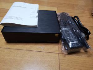

ACアダプターとLANケーブル。取説と本体。
本体は普通のNASよりガッチリ感はありますが、コンパクトに感じますね。

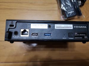

裏面。USB3.0に対応している青いUSB端子が有り、これがDACにつなげる方です。左の方は、外付けUSBやCDをリッピングするときに使うらしいドライブをつけるためのものだそうで。勝手にリッピングしてくれるんだそうだ(まだやっていない)。

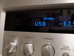

恐る恐るアンプの表示を見るとファイル形式は合っている様子(周波数)。
昔e-onkyoで購入したカルロスクライバーのベト5、7(FLAC)も狙った形式で再生できました。
