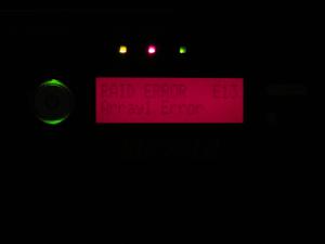

今週月曜日(14日)、NAS(Buffolo TS-XH6.0TL/R6)の第3HDD(1.5TB)
が突然死、赤いランプが鈍くともってアクセス不能状態に陥りました。大ごとです。

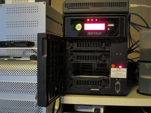

どうか)若干の不安はあったのですが、ままよと注文、水曜日(16日)
に届きました。
さっそく食後の夜7時半過ぎから作業開始。入れ替えが終わると、赤いランプが
黄色いランプに変わってカチカチと動き始めました。まずは一安心といったところ。
