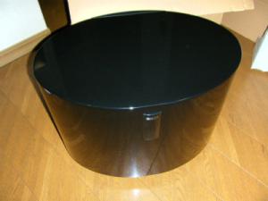

KEFのXQ60Bに決定!
そこまで高価ではない予算に収まる範囲だったので。
それと、オーディオ製品とは思えないデザインに惹かれたことも理由の一つです♪
ピカピカのピアノブラックがキレイですョ(^-^*)
知らない人が見たら奇抜なデザインの椅子のように見えるかもしれませんね...。

ということで、早速設置してみました。
XQ60Bへの出力はプリアンプSU-C7000のプリアウト(RCA)から。
位相は聞き比べてもあまり良く分からなかったので、とりあえず0°に。
バスブーストも標準状態の0dB。
ハイカットの周波数は60Hz付近で設定してみました。
調整してみて思ったのは『サブウーファーの設定って難しい(~ヘ~;)』ってこと。
音量&ハイカット周波数は変な設定にするとものすごく気持ちの悪い低域になってしまい、何て言うんでしょう?酔ったような感じ?になってしまうので最終的にはサブウーファーからは音がほぼ聞こえないくらいの設定に落ち着きました。
もうちょっと時間を掛けて調整する必要がありそうです!
ですが、そんな設定でも有りと無しでは雰囲気が結構変わってくるので驚きました。
