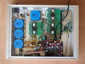

今年、突然に自作DACが壊れてしまいました。調べてみると定電圧レギュレーター
が壊れてDACに供給していたDC5Vが12VになりDACチップが破壊されてしまい
ました。このDACチップは旭化成の最新チップAK4497EQを使っています。
左チャンネルだけ壊れましたの修復しようと思っていましたが、ローノイズな
レギュレーターLT3042を搭載した基板がリリースされたのでこちらの基板を使って
DACを作り直しました。
また同時に4つのクロックとジッタークリーナーを搭載したDAIを作り先週完成
しました。今、エージングを兼ねて試運転中ですがなかなかよい音を聴かせて
くれます。リファレンスにラックスD-06を持っていますがようやくこの上の音を
手に入れたと確信しています。
これがDAC基板です。縦の小さな緑の基板はローノイズなICを使ったレギュレーター
です。ソケット式になっているのでいろいろなICを使った基板と差し替えが
できます。
DACを上から見たところです。

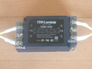

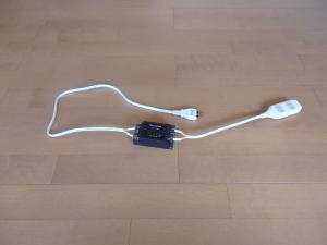

TDKのノイズフィルターの評判がよいので購入してみました。早速、1メートル
のケーブルタップに挿入してDACとSDカードプレーヤーを接続してみました。
音は・・・・あまり変化がないようです。
そこで55インチのテレビとレコーダーをつないだところ何と画像が鮮明に
なり近くで見てもノイズ感のないすばらしい画像になりました。
合計で出費は3000円くらいでしたので効果のあるアクセサリーでした。
少ない投資ですので追試してみたらいかがでしょうか。型番は画像を拡大する
と分かります^ ^
  1. マイペースさん 久しぶりです
    拙宅でも 今年1月に同じように定電圧ICが壊れました。
    http://community.phileweb.com/mypage/entry/4381/20180105/58145/
    作りたてのES9028 Pro DACでしたがラッキーな事にOpAmp用の定電圧ICだったので壊れてもOpAmpの定格内で定電圧ICの交換のみで済みました。
    電源は機器の信頼性を確保するのにも重要ですね。
    byhelicats at2018-04-26 18:46
  2. helicatsさん
    コメントありがとうございます。
    helicatsさんも同じようなことがあったのですね。
    今までレギュレーターが壊れたことはなかったので不運としか。
    どうしてかは謎ですが、新しいDACを作るきっかけになりました。
    byマイペース at2018-04-26 19:11
