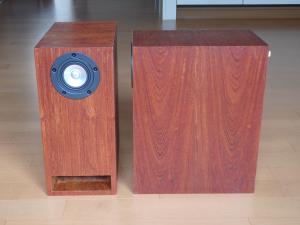

大分涼しくなってきました。秋の夜長に小音量で聴くためにサブスピーカーを
製作しました。
使ったユニットはステレオ誌別冊のマークオーディオ8センチフルレンジMF-OM5
です。

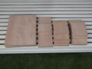

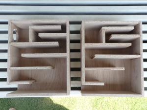

ボックスはDDBH(ダンプダクトバックロードホーン)という型式で自作オフ会
で聴いて気に入ったボックスです。板取して組み立てます。

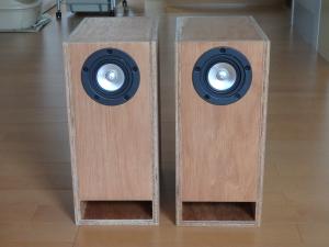

完成したところでユニットを取り付けます。
大きさは幅160ミリ高さ350ミリ奥行280ミリのコンパクトサイズです。
音を出してみるとなかなか良い感じ。

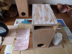

そこで突板を貼ってお化粧することにしました。
いろいろな木材がありますがカリンを選びました。薄くスライスした木材に
和紙を貼って割れをふせいでいる突板です。
これに接着剤を塗布してアイロンで接着します。
突板を貼り、オスモカラーというオイルで仕上げをします。
テカリがでずにいい感じに仕上がりました。

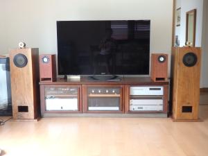

早速、システムに入れてみます。メインのFeastrex-Nf5に比べると小さいですが
小音量ですとなかなか健闘した音を聴かせてくれます。
秋の夜長にハイボールを飲みながらジャズボーカルでも・・・という感じです。
皆さんもたまには自作をしてみてはどうでしょうか。
  1. マイペースさん、こんばんは!
    実は私もだいぶ前に買った雑誌の付録の8cmフルレンジアルミコーンを死蔵しているので、小さいバックドローンを作りたいと思っています。
    ジグソーとオービタルサンダーも買ったことですのでDIYしなくちゃ!
    ワトコオイルもまだまだ残ってる。
    byCENYA at2018-09-03 21:26
  2. CENYAさん
    小口径フルレンジでもなかなかの音がします。
    BGM的に聴くにはもってこいです。是非、製作して下さい。
    でも大物を製作していますので時間がないかな(笑
    byマイペース at2018-09-04 09:04
