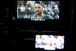

アナモフィックレンズ導入で話題になるWOWOW放送の字幕の件ですが、VP50Proの設定調整で解決しました。

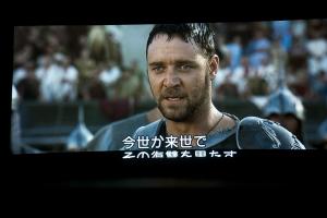

以下は、通常のアナモフィックレンズを通した表示です。
これでは、マキシマス将軍の重要な台詞が見えません。

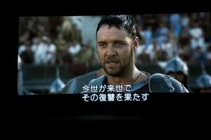

以下は、字幕と映像が全て見える設定を対策として施したものです。
これで落ち着いて見れますね。

今回設定した情報をVP50Proのメモリーから呼び出すことにより、厄介な字幕付作品の視聴が楽になります。
ただし、字幕を見せる分、若干映像部分のサイズは小さくなります。

以下は調整作業をしていた時の映像です。手前の明るいぼけた映像はSONY X-EL1です。
アスペクト比の確認用に利用しました。
この時のDVD-A1UDの設定は、Dualモードとし、2面出力で確認をとっています。
