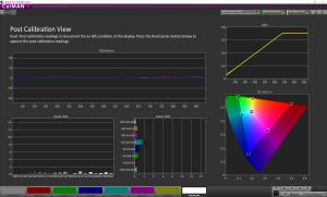

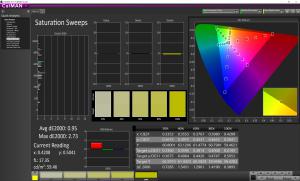

SDRモード
さすが、isfccc対応です。各ポイントで輝度レベルの調整ができるのがポイント高し。

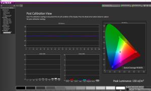

HDR10モード

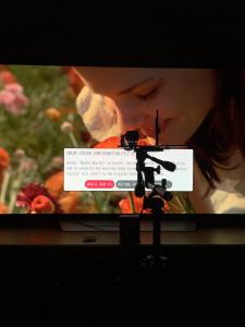

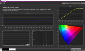

Dolby Visonモード
HDR10モードは各ポイントをコード値指定で調整することになります。
CalMANのLevel editorを利用して21ptを作成し、較正しています。
キャリブレーションの難易度はSDRと比べるとHDR10、DVは若干高めです。
CalMANの使いこなしの習熟も必要で、確実にトレーニングが必要です。
DVモードに関してはconfigurationファイルの作成が必要になりますので、
難易度は高いですね。
