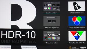

■DVS UltraHD
4K環境を構築したユーザ様の中には映像機器のキャリブレーションに興味をおもちの方もいるかと存じます。
ただ、ネットで調べてみるとそれなりに元手がいるという事で断念される方もいらっしゃるのではないでしょうか?
先日、EdipitさんからUHD BD版のキャリブレーション用パターンソースが発売されました。
DVS UltraHD
こちらのソフト、目視レベルでの簡易確認やグレースケール調整パターンなど多様なコンテンツを収録しております。
実際にCalMANなどのキャリブレーションソフトと組合わせて使うことも可能です。
お値段もお求めやすい価格帯かと思いますので興味がある方はHDR10環境のテストディスクとしてコレクションしてみても良いかと。
