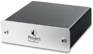

気になっているのが以下の機種です。
東京サウンドのPE50
PRO-JECTのPHONO BOX2
の二機種なんですが、
どちらもMCが対応できるフォノイコでかつ何より
値段が安いことが魅力なんですよね。
ネットでの評価もそれほど悪くないようで
気になっているのですが。
お持ちの方はいらっしゃいますかね?
