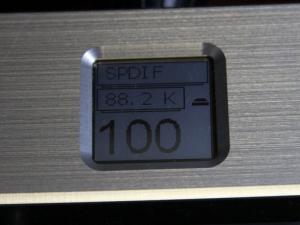

そして、答えは、
88.2で出力されました。
音的にもハイレゾらしさが感じられます。
まあ、拙宅の場合だと一般プレーヤーとの投入コストが違いすぎて通常CDとして再生した方が良いのですけれども(汗)
88.2止まりなのは、OPPO側の制約なのか、規格上の問題なのかは不明ですが…
