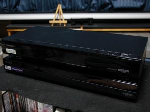

ちなみに、入れ替える前のパナソニックDMR-UBZ1020は2.9kgですが、梱包の箱も重さが違います。
奥行きはSONYの方が2.5cm長いですが、高さは1cm薄いですから容積に大差はありません。
どうも筺体そのものの厚みも違うみたいです。
見た目や足元の処理はパナソニックの方が格好良いんですが。

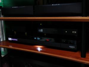

設置には特に問題は無かった…と言いたいのですが、かんたん設定だと何故かBSのチャンセル設定がうまく働かず、手動での設定になりました。
おまけに4Kは「放送を休止しています」と出ます。
原因がハッキリしないままでとりあえず設置を終えたのですが、4S-C00AS1でも受信できなくなりました。
で、チューナーの方は原因が表示されました。
「アンテナレベルが強すぎて放送が受信できません」
…へっ?
今までこんなことを言われたことはありません。
SONYの方でアンテナレベルを見てみると、「信号強度100・信号品質20」、SHARPだと「受信信号強度89・受信信号品質34」と表示されました。
どうみてもおかしい数値なのでアンテナやケーブル周りのトラブルみたいです。
すぐには原因究明・解決とはいきませんし、左旋回対策でアンテナは交換する予定もあります。
まずは視聴できることを優先ということで、CATVのパススルーで分波器を入れて対応しました。
SONYで「信号強度60・信号品質33」、SHARPだと「受信信号強度59・受信信号品質59」になりました。
うーん、もうちょっとゲインは欲しいかな?
でも、この状態だとかんたん設定でBS・4Kの受信設定も自動で問題なく終了しました。
アンテナは今後の課題ということで、しばらくはこれで楽しみましょう。
