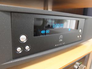

先週末から会社は夏休み。でも、最初の土日は大雨と台風で大変でした。
でも、先週納品されたMAJIK DSで楽しんでました。
今までのアナログ情報を扱うオーディオ機器は、買ってくれば、正しいラックに収納し、適切に電源をとって、好みのケーブルで機材を繋げばちゃんと音は出たものですが、ネットオーディオというのは、機材の相性一つで、ファイル名一つで、何も音が出ないということがあるのだと、改めて痛感しました。

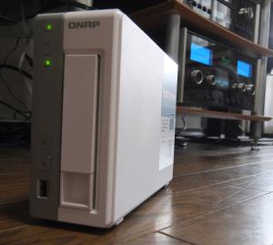

トラブルの原因はNASでした。
データを溜めておくだけならばどのメーカーのものでも同じだろうと考えて、IODATAの一番安いものを購入。この時は、導入するネットワークプレーヤーも決めていませんでしたが、そもそも同じ機能を持つNASが、メーカーによっては使えないなどとは考えてもいませんでした。
MAJIK DSがやってきて、パソコン、wi-fiルーター、NAS、これらをLANケーブルで繋いでみたところ、Kinskyを立ち上げてもNASを認識しない。その日は、仕方なくパソコンのHDにあった音源をKinskyで読ませて、音出ししました。(涙)確かにLINNのHPには、QNAPを推奨するNASとして紹介していました。居ても立ってもいられなくなり、翌日パソコンショップに駆け込み、QNAPの
TS120を購入。ショップに設定をお願いし、翌日届けてもらいました。
しかし、さらに、悪いことが。
今までのCDは、フリーソフトのEACを使いアルバム写真を添付しながらFLACでリッピングしていましたが、保存されたjpegの名称にアルバム名が入るようになっていたため、そのままではKinskyにアルバムのアイコンが表示されないことが判明しました。これは、単純なEACの設定ミス。知らないということは、本当に恐ろしいことです。これまで一生懸命にNASに入れてきた情報が使えない(号泣)結局、今のNASにある音楽データに添付されたjpegの名称を、一つづつ "folder"という名前に入替えるという、とても地味な作業を3日かけてやりました。
そして、その後、NAS→NASのネットワークを通じてコピーしました、というか、今でもコピーしてます。アーティスト名の「A」から順に、ちょうど「R」の項が始まったところです。もちろんパソコンは昼夜動き続けていますが、現在4日目。後2-3日はかかりそうです。
でも、ぼちぼち音出ししていますが、見事にLINNの音になっていますね。それに、CDより生々しい音の表現はもちろん、並みのネットワークプレーヤーとは、ステレオイメージの表現が全く異なっていて、ニコニコしながら聴き入っています。しかも、AKURATEやKLIMAXに変えたら、もっと良い音になるんだろうな、と想像、期待させるような音作り。これは、とてもまずいことになりそうな予感がします。
