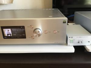

取り扱いショップに問い合わせしてもHAP-Z1ESを認識するか不明という返答しかなく、WEISSの日本代理店であるAZ-AUDIOの問い合わせフォームは何故かエラーになるという行き詰った状況になり、半ば諦めかけていたところ、コミュニティの方からサブ機で使用しているという実機をお貸しします、という有難い申し出がありました。
そして、昨日届いたので早速接続してみました。

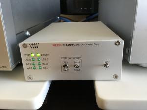

USBケーブルの相性も気掛かりでしたが、手持ちの普通のUSB2.0対応のA-BのタイプをHAP-Z1ESの背面に1ヶ所ある端子に接続してINT204に繋いだところ、何ら問題なく認識しました。
音源のフォーマットはPCMではCDをリッピングしたWAV44.1/16、ダウンロード配信音源のFLAC192/24を、DSDは同じく2.8と5.6のをテストします。
結果はDSD5.6以外は問題なく再生出来ました。
因みにINT204はDSDをコンバートする際にPCMの定数も指定出来ます。
お借りした機器に付属の取説にある代理店の電話番号にかけてDSD5.6対応の件を質問しましたところ、当初は2.8までが発売後に改良があり、途中から5.6に対応したとのことでした。

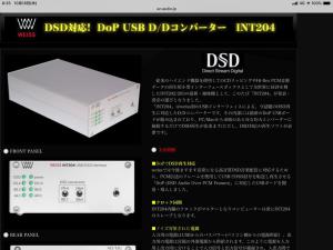

さて、音質評価はジックリ取り組むつもりですが、DSD5.6への対応について、AZ-AUDIOに直接電話で質問しました。
WEISSの日本代理店であるAZ-AUDIOから卸しているショップで新品を買えば、今のはDSD5.6まで対応しているとのことです。
2.8までの初期型と5.6まで対応している後期型の外観の違いは判りません。
前の日記へのResでOttoz1esさんが新旧の画像を提示されていましたが、私は確認したことが無いのでわかりません。

  5. fukuさん、ベルウッドさん
    日記ほの追伸にも書き加えましたが、AZ-AUDIOさんの回答は、私が借りて試聴しているのは、発売当初の初期型でDSD2.8まで対応しているもので、途中から改良型に変わってDSD5.6まで対応とWebサイトに表示しているそうです。
    そう言われて、お借りしているききの取説を読んだらDSD2.8に対応と書いてありますので、後期型の取説にはDSD5.6まで対応と書かれているのだと理解しています。
    by椀方 at2018-11-05 14:07
