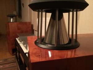

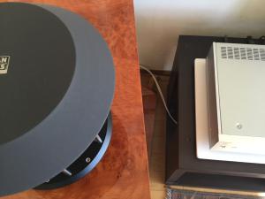

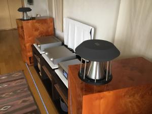

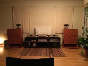

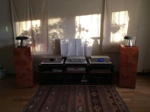

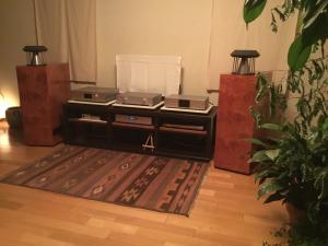

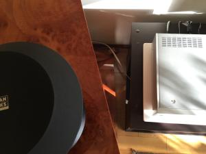

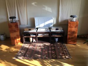

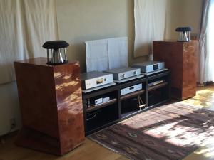

覚え書で1月22日現在のユニコーンの位置関係を記しておきます
1)右側SPの右横壁からDDDユニット中心まで1,000ミリ
2)左右SPのDDDユニット中心間隔2,320ミリ
3)SP後方壁からDDDユニット中心まで690ミリ
4)SPキャビネットは縦型で後方が開いた逆ハの字型で、キャビネット後端角と後方壁まで、外側角220ミリ、内側角170ミリ
上記位置を基本とし、音場再現に向けてミリ単位の微調整をしているので、当然僅かずつズレています。
音場再現性は通い慣れ聴き慣れているPAC大ホールでのフルオケを、PAC小ホールかぶりつきで聴く室内楽やピアノを、自然なホールを感じる音場としてイメージできるようになってきました。
いちばんハッとしたのはFM放送で聴くアナウンサーの声が活き活きとした肉声になったことです。
今までを思い起こせば、あれはボーカロイドの声のようでしたが、違いが判るようになるまで気が付きませんでした。
さて、今はユニコーンの位置調整をする際課題となっている下に敷いている板がズレたり外れたりする不具合を、本花梨のオーダーメイド一枚板を制作することにしましたので、出来上がるまでの数週間は一旦お休みして、様々な音楽を聴くのを楽しむ毎日です。

  3. 椀方さん
    やられていますね。ミリ以下のミクロン単位で劇的に音(特に音場感)が変わるのはその通りですね。だから、日々の微妙な調整はやめられません。ハタから見れば何をやってんだろうと思われるかも知れませんね。
    個人的には、UNICORNさんの横置き配置の完成度に勝るものはないと思っています。ただ、椀方さん宅に最後に訪問させていただいた時は、縦置き配置だったと思います。あの時の真横のダイニングテーブルから聴いたステージ横の立体感も忘れられません。
    ぎりぎりのミリ以下の調整になってくると、左右の水平水準合わせがすごくクリティカルになってきます。水平の調整はされておられるでしょうか?スピーカー位置を動かすと、例えミリ以下の移動であっても、フロアの不陸やスピーカー(orボード)底面の接触で微妙に左右の水平が狂ってきます。最終的には、スピーカー位置よりも、左右の厳密な焦点合わせのほうが効いてきます。いかがでしょうか?
    byベルウッド at2021-01-25 00:00
  4. ベルウッドさん、こんにちは。
    ユニコーンの向きで横が良いのか縦が良いのかは、部屋の形状に依るSPと視聴位置の関係、それとコンサートホールでの視聴体験を目指すのかライブハウスでの視聴体験を目指すのかに依っても、自ずと調整する際の着目点毎の優先順位が変わると思います。
    UNICORNさんの御宅を一緒に訪問したのは2012年初めの頃でしたからもう9年も経つのですね。
    当時の記憶でもオリジナルLP盤を中心としたJAZZを聴かせていただいて、まるでJAZZ CLUBのテーブル席で聞いているような臨場感を味わった事を思い出しましたが、その後の進化の方向もその方向なんでしょうね。
    拙宅にベルウッドさんが来られた時はローズウッドの板を敷いた頃だった時思いますが、まだまだ低音域の響きについては不足感があったと思います。
    セッティングの着目点も中高域でのホログラム再生を目指していましたから、ボーカルや室内楽は良くてもフルオケになるとベルウッドさんには物足りなかったと思います。
    あの時と今とではどう違うのか?ですが、あの時の音がフルレンジの音としたら、今の音は「サブウーファー足しました?」位の違い。
    音場表現も当時が小ホールの再現にに近づいたレベルとしたら、今はPAC大ホールの再現に近づいたレベルです。
    ミリ単位の微妙な調整になってくると、懸念されるようにSPの水平度や床面の撓みによる傾きの発生で、位置合わせを床面で行うとDDDユニットのある位置では微妙どころかセンチレベルでズレが生じることです。
    特に敷いているローズウッドの板がズレる事でも微妙な傾きが生じたりしています。
    なので、採寸は糸を使ってDDDユニット中心から採寸しメジャーで長さを測定するようにしていますし、測定距離は覚書きレベルであって実際はミリレベルで焦点合わせしてよく鳴る位置を探って動かしています。
    ユニコーン下に敷く板の問題は、只今のところ材木店で本花梨の板材から20ミリ厚の一枚板のボードを製作依頼しているところです。
    by椀方 at2021-01-25 09:31
