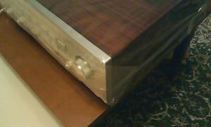

アンプが退院しました。
で、えっちらおっちらとラッキングです。

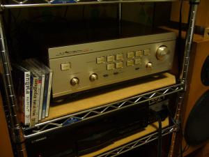

さて、早速接続確認を兼ねて2時間ほど音出しをしていたのですが…修理前と違うところが結構多い。
違い1:修理前と比べて全体的に音が小さい…ゲインが低くなっているのかな。
違い2:発熱がすごく減ってます。これならば普段使いがだいぶ楽。
このアンプはヤフオク調達なのですが、もしかして前オーナーがいじっていたのか?それとも…。
音の変化はもう少し鳴らし込まないとわかりません(若干音に力が増した気はする)が、精神衛生上楽になりました(笑)。これでガリが気になるところはなくなりましたので。
なにはともあれ、これでL-540はあと10年戦える…といいな。
