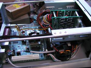

 音楽再生用のPCも皆さん色々な詰め方をためされていますが、最近はノイズ対策に重点的を置かれているように思います。
 ノイズ対策は勿論ソフトからのアプローチもありますが、そちらは私は苦手なのでハード的な対応を中心に考えていますが、そうすると対象としてはハード的に手を入れられるスペースが有って、持ち運びも簡単なミニデスクトップが丁度良さそうでした。
 そこでフォームファクターとしてはminiITXにして、手持ちの活用ということで今はもうラズパイにも負けているINTELのD945GCLF2Dを復活させました。これだと電源はファンレスでもOKです。(マザーにはファンが載っていますが)
 対策の基本は内蔵各デバイス間のノイズ遮断で電源、CPUボード(24P&4P)、HDD間の各結線間にフィルターを(勿論信号系はコモンモードのみ)電源系は各電圧ごとに広帯域のノイズフィルターを入れます。
 次は本体から外部への接続となるAC100V,LAN,USBなども同じ様にフィルターを(追加も含めて)強化します。
 本体にはディスプレイ、キーボード、マウスは付けずに、操作用のノートPCから有線LANのリモートデスクトップ接続で操作をします。まあこれは持ち運びを楽にする意味も有ります。
 本体のOSはWS2012R2を使用して自動立ち上げにしていますので電源SWのON/OFFのみのBlackBox化しています。操作用PCは今の所W10proですがこれはもう少し検討の余地があるかも。
 この後のアナログアウトはJPLAYのシングルモードかASIOによるUSBDACですが、ノイズ対策が進んでくると余り差が出難いようです。DDCはDIYINHKのXMOSやAMANEROなど、DACは9018,9023、ディスクリマルチビットなどです。
 まだ自宅メインのJPAYデュアルには及ばないようですが、簡易的なものにしてはかなり満足いく音が出ているように思います。ということでももう少し詰めてみたいと思ます。
