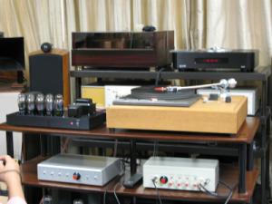

音出しは、氏製作のEQアンプとパワーアンプ。オール直熱管のシステム。パワーは33というラジオ用の真空管が使われている。高昇圧比トランス入力による単段という実にシンプルなアンプです。スピーカーはいつものGIP製のウェスタンのレプリカ、励磁型3ウェイシステム。
イコライザーカーブは、年代やレーベルによってまちまちで、正確に本来のカーブに合わせる必要がある。このクライスラーは1927年録音の米国ビクターなのでロールオフはフラット、ターンオーバーは500Hzという具合。このEQアンプは時定数の抵抗値を可変抵抗器で連続的に変更できる。新氏は、針音があるので「適当に…」と言ってロールオフを調整。その後も、各々の盤を聴きながら少しずつダイヤルを調整していた。本当は、針音はハイカットフィルターで落とすべきなのだろうが、まあ、そこは「適当に」(苦笑)。杓子定規に考えないところが音楽芸術(笑)。

    プレーヤはガラード301なので、そのうちに電気再生もトライしたいと思いますが、新先生のSP盤用のイコライザーは市販されていますか。

    新先生のイコライザーは市販されていません。「ラジオ技術」にその全容が紹介されていますので自作されてみてはいかがでしょうか。その後、いろいろなSPや古いLPを聴かせていただいていますが、SPばかりでなく初期LPはイコライザーカーブがまちまちなのでイコライザー可変のこのアンプは便利です。SPを聴かれているかたにはこの機能は必須かもしれませんよ。

    DECCA盤を再生する際には、たとえDECCAカートリッジであっもEQカーブはffrrカーブにする必要があります。古いLPやSPをきちんと再生しようと思うならEQカーブ可変のアンプが必須です。
