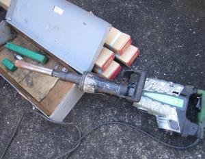

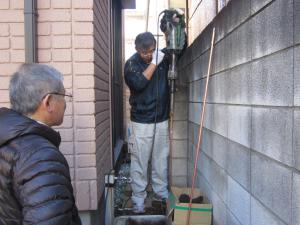

出水電器の島元さんに出張いただき午前中から昼過ぎまでの工事です。腰が不調ということもあって今回は二人がかりでの打ち込みです。5年前は、すべて手作業での打ち込みで見るからに大変そうでしたが、その後、電動のコンクリート破砕ハンマーをカスタマイズした打ち込み機を導入され、作業がかなり効率化されるとともにアース棒を深く打ち込むことが可能になったそうです。

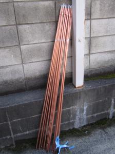

14φの銅棒で長さ1.5mのものを打ち込み、連結させて次々と打ち込んでいきます。連結で14本、約21mの深さまで打ち込み、さらに少し斜めに13本ずつ2ストランド打ち込み計40本という物量。

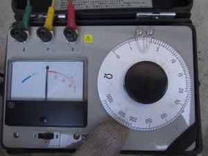

当初目標は、5Ω切りでしたが、接地抵抗器で測定すると何と1.8Ω!
ちょっとした大病院か、精密測定器だらけの研究所なみの値です。やったぁ~!!
