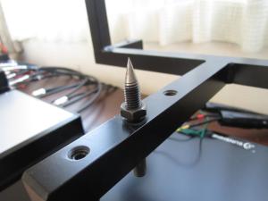

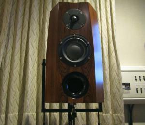

私のセッティングは、サイドプレススタンド。スピーカー自重をスパイクの一点で受けるというもの。この自重受け部分でかなり音が違ってきます。以前からいろいろ試してきましたが、この特殊なスタンドのセッティングでもデリケートな部分ですので苦労してきました。しかも、電源強化、WFボードの導入などでそのデリケートさがますます浮かび上がるということになってきていました。
ここにバズケロメソッドの適用を試みてきました。フォックをリング状にしてインシュレーターと組み合わせるというもの。
このフォックリングには強烈な時効性があるのです。導入後の好結果にもかかわらず1週間後から音が劣化していき、それが2週を過ぎてから回復してきてやがて導入直後以上の効果が出て安定する。そのサイクルは1ヶ月近くかかります。

なぜ、バズケロメソッドが私のケースには合わないのか。その理由は、私の場合、スパイクが天地逆になっていて、スパイク受けが接するのはスピーカーの底面になっているからです。ここにフォック・リングをかますことは、すなわち、スピーカーキャビネットにべったりとフォックを貼り付けることになってしまいます。このためにキャビネット振動を殺してしまう。リングにしてもその副作用が解消できないのです。フォックは、音を活かすも殺すも使い方次第なのです。

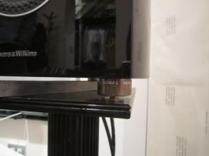

genmiさんは、KRYNA Stageをスタンドに使用していてB&W805を天板に置くに当たって天板のネジ穴を利用してT-PROPを逆さにして805を受けているのです。これで天板との振動の干渉を押さえ同時に鉛合金インゴットで鳴きも押さえるという絶妙のセッティング。これであのクリスプでキレのよいgenmiサウンドを実現しているのです。これだ!と思いました。

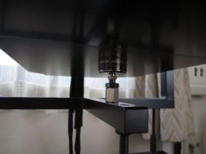

これをそのまま私のサイドプレススタンドの自重受けに流用したのが今回のセッティングです。
T-PROPはスパイクと受け座が一体になっているのでセッティングが容易です。スパイクの逆さ使いの場合は受け座をかませるのが面倒ですし、一度決めても水平出し調整時に3点支持の高さをわずかに調整しただけでずれてしまいます。受け座がスピーカー底部にフォックによって貼りついて固定されているとスパイクの剣先がずれてストレスが発生してしまいます。この点も、T-PROPを使うと一気に解決できることになりました。
T-PROPは、軸の長さが足りないので、長ナットを介して取り付けます。デザイン的にはブラック仕上げが欲しかったのですがカタログには存在せずクローム仕上げ。見た目はまあまあです。
これで以前のベルウッドらしい音が戻ってきました。WFボードによって得られた音の柔らかさはそのままに、キレのあるクリスプなサウンドの方向へと回帰。高域の弦にもシルキーな艶と輝きが出て来て、明るい高域寄りの帯域バランスへと戻ってきました。やはり私は「高音フェチ」なのですから。気になっていたピアノの中低域の甘さも解消して、かっちりと引き締まったピアノの打音と共鳴の拡がりが回復し、ピアノの脚やキャスターといったステージ足元の感触が戻ってきました。
その分、女性ボーカルなどにハスキーさがわずかに増えますが、ここはバランスの問題だと思っています。もう少し聴き込んで、その具合によってはバズケロメソッドを微妙に復活させることもありかも。そのセッティングもすでに構想しています。

    T-PROPの滑り易いグロス仕上が、ベルウッドさんのスタンドでは良い結果を生んでいるのかもしれませんね。
    ふと、バズケロのユニコCDPでお披露目したフリースケーティングアイソレート(自称)のセットアップを連想しました。
    スケートの様に横滑りがフリーですと音質に出る接触歪み感が少ないという事象です。

    サイドプレススタンドの自重受けの「逆立ち」というのが、なかなか悩ましいんですよね。「メカニックダイオード」の論理から言っても逆極性になるので、振動の扱いをどうすべきなのかなかなか理解が難しくて悩み続けています。
    結局は、スピーカーの自重を受け止めるにもかかわらず、スピーカー(振動)の自由度はそのままにする。抑制は極小にするということなのでしょう。その点、T-PROPのグロス仕上げの滑りがよいのでしょうね。私も仰るとおりだと思うのです。
