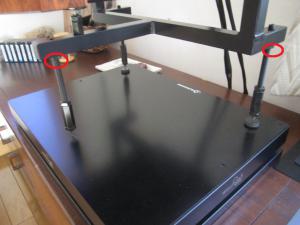

厚み20㎜の天然黒御影石オーディオボード。400㎜x300㎜とここでもウェルフロートボードとぴったりのおあつらえ向きのサイズがありました。
底面には、ボード天板との接面歪み対策としてフェルトを貼ることにしました。これもキリンさんのノウハウそのままです。いわゆる毛氈(もうせん)でウール60%。フェルトもいろいろあるようで、ほんとうはピアノ用の素材という観点で探索しましたが見つかりません。できるだけ天然素材に近いものということで選んだのが、このひな人形などの人形かざりに使う手触りの柔らかなもの。
これを御影石底面に端部を木工用ボンドで貼り付けます。ここも本来ならニカワを使いたいところですが、ほんの少量ですので使いやすい酢酸ビニルエマルジョンでよしとしました。フェルトは重量がかかると若干伸びるようで、底面ぎりぎりではなく多少小さめに裁断して伸びしろを残すのが要領です。

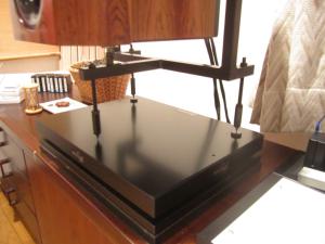

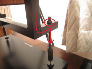

セッティングに当たっては御影石の厚さの分だけスタンドを低くしました。実はこのタイミングでサイドプレススタンドのショップ店主さんからアドバイスがありました。それはロックナットの位置です。詳細はこちらをご覧下さい。
要するにナットを振動経路の外側にセットするというもの。
これは盲点でした。両側から締めるのもNG。私も一点アース化で高音域の微かな付帯的な響きや女性ボーカルのいがらっぽさが気になりだしたところでしたので実にタイムリーなアドバイスをいただきました。一点アースで響きがクリアになってくるとまた新たにいろいろ見えてくるものです。
音像の目鼻立ちがよりはっきりしたという感覚です。重量ボードによって音の響きがクリアになっただけでなく安定感のようなものを感じます。ロックナット位置の変更も相まっての効果です。低音がより深く沈み込むようになり、ジャンルによって鳴るときは鳴る、それでいてクラシックでは品位を損なうことはありません。
