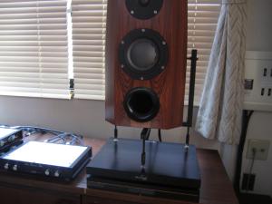

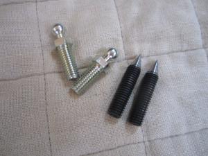

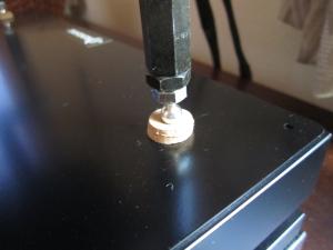

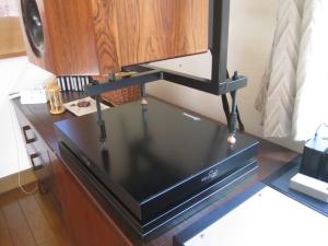

サイドプレススタンドの3つの脚のうち、一点メカニカルアースとなるスピーカー手前の一点は従来のスパイクのままにして、残りの二点のソフトタッチとなるほうのスパイクを球形受け座に換えます。

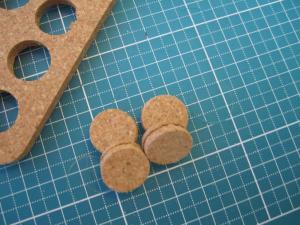

5㎜厚の天然コルクシートから円板を打ち抜きます。

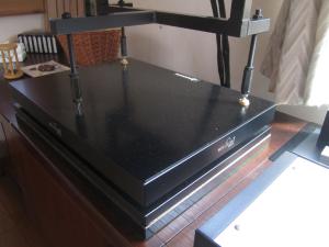

この円形コルクをウェルフロートボード上に置いて球形受けの受け座としてセッティングして完成です。
これで、従来から気になっていたカーボン円板から解放されました。カーボンは硬いのでどうしてもその響きと接面の歪みが乗ってしまいます。また、スパイクは鋭い切っ先がかえって動きにくくこれがやはり接点歪みの原因になってしまうようです。受け側のカーボンとの耐貫通性にも限界があって先が刺さってしまいこれがより動きにくさを増して、三点ですと接点のストレスが高くなってしまう。これらのことが一気に解消されます。
もうひとつ、ウェルフロートボードと黒御影石ボードのあいだにも、2㎜厚のコルクシートをはさみました。
この効果も大きかったのだと思います。
従来は、ここにはウェルフロートのウェルディスクを挟み込んでいました。このウェルディスクは、本来はウェルフロートボードの上面の滑り止めとして、直置きの接触振動防止やボードへのスパイク直刺しの受けとして開発されたものです。これをウェルフロートボードの底面に敷いて滑り止めとすることも良いとの情報があったのであまり気にせず鵜呑みにして使っていたのですが、これが良くなかったようです。
やはり鉄製なので金属の響きが乗るようです。底面なのであまり大きな影響はなく、女性ボーカルの声の張りがぎらつくような感覚がある程度です。ところが御影石の場合は、金属と石という相性の悪さもあって附帯音が強くなるようです。他の部分が進化することで、よけいに目立つようになったということもあるかもしれません。
いずれにせよウェルディスクは要注意です。もしスピーカー本体を直置きするのならコルクシートなどをオススメします。コルクは、吸音・制振だけではなく滑り止めとしてもスグレモノ。スパイク直刺しであれば、サンシャインの超薄型制振シートがとてもピタリときます。いずれもウェルフロートボードの天板のMDFの鳴き止めとして機能します。ウェルフロートボードはこの天板の滑り、鳴きが泣きどころで、高グレード品として音の良いパーチ材を使用したものがリリースされましたが、従来品を手っ取り早くグレードアップする方法として、このコルクシート敷きを提唱します。

  1. ベルウッドさん、ついに一段落の完成形になりましたか。
    敷物は硬いものに柔らかいものを組み合わせるのは、サウンド・チューニングの常套手段でもありますね。自分のところでも、音にきつさを感じたら硬いものの同士の間にコルクや画用紙などを挟んで微調整したりしています。
    今回の球形受け+コルクや黒御影石+コルクシートとすることで、絶妙のサウンド・チューニングとなったようですね。元来、御影石は甲高い響きが乗る素材として敬遠されがちですが、コルクとの組み合わせで重く堅い素材のよさが活きたのだろうと拝読しました。
    ところで、なぜコルクシートを円盤打ち抜きにされているのですか?
    これからは音楽鑑賞中心のオーディオライフになるのですね。コンサートの回数も減るのかな?それとも相乗効果で増えるのでしょうか?

    見ていてやや不安になったのですが
    何となくちょっと大きめの地震が来ると
    コルクから外れて転がっていきそうな気もしますが、
    コルクの圧縮による沈み込みと
    ウェルフロートがあるから大丈夫なんでしょうかね。

  4. ヒジヤンさん
    硬いものに硬いものというのは要注意ですね。そこで柔らかいものということになりますが、これまた素材の選択が難しい。積極的振動体で振幅の大きいスピーカー周りは自然由来のものが良さそうです。天然がいいですね。石系は、そのカンカンした響きが嫌で敬遠していましたが、その重量を活かし響きをフェルトとコルクを使い分けて抑えることで上手く使いこなせたかなと思ってます。
    byベルウッド at2016-09-18 08:13

  6. Hermitageさん
    東日本大地震の時は、805でしたが、右スピーカーだけボード上を滑って転落してしまいました。当時はスタンドのスパイク受けに黒檀ブロックを使っていましたが、これが滑りやすかったのですね。
    このスタンドは見かけによらず倒れにくいです。重心点の垂線がスタンド脚の外側にならない限りは復元力が働きます。耐転倒性はトールボーイ型スピーカーと同等かそれ以上です。

  9. バズケロさん
    そうです、そうでした。円形にしたのはそういうこと。もう何も考えていない、本能みたいなものでしょうか。ウェルフロートと御影石の間にはさむコルクシートもカドを面取りしています。

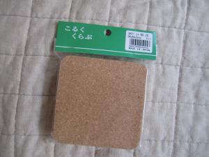

    脱線しました。実は私もスピーカーの脚の下には何か敷こうと考えておりました。このコルクシート良さそうですね。ネットで少しみましたがNo.26というのは見当たりませんでした。どちらのホームセンターにありますでしょうか?

    赤羽駅のガード下のショッピング街の一番奥(大宮側)にビバホームというホームセンターがあります。その木工コーナーのところに何種類か売ってます。
