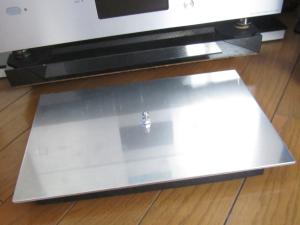

新春早々に試したアーシングメソッド(ベルウッドバージョン)が大成功でしたが、さっそく元祖様からご指摘がありました。コピーといっても、諸元に大きな違いがあるというのです。
その違いは、アルミ板の厚さ(3㎜ vs 10㎜)とアルミ板振動吸収の素材の違い(エプトシーラー vs αゲル)です。他にも違いはありますが、例えば機器の足元は伝達抑制という基本的な考えに相違はなく私の経験値からいっても大きな影響を与えませんのでとりあえず無視しました。
アルミ板に振動を伝達する素子も、軸受け鋼(高炭素クロム鋼)の鋼球と普通鋼の球形受け座と違います。素材的には鋼球のほうがよいだろうなという気がしますが、鋼球が機器底部とアルミ板双方に接点を持つのに対して受け座はネジ止めですのでそこは有利に働く気がします。また、受け座は高さ調整が可能だという使いこなし上の利点があります。ということで、一応ここも比較は今後の課題としました。
というわけで、とりあえず手持ちのものでの簡便な比較実験ということになります。それでもなかなか面白い結果となりました。

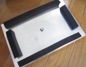

比較用に用意したのは、以前に使用した3㎜厚のアルミ板。これにやはりM8のネジ穴を切って球形受け座を立てます。底部には、20㎜のエプトシールを四辺に貼ります。対角線にも貼りたかったのですが、残念ながら残っていたエプトシールが足りません。ここの影響はあるかもしれません。
調整した結果、エプトシールの圧縮率は20%です。アルミ板3㎜と受け座頭出し長さ16㎜で、クリアランス35㎜との差(35-16-3=)は、エプトシーラー厚み20㎜に対して16㎜。エプトシーラーの変形戻りはかなり遅いのであまり圧縮率は大きくとっていません。
これで、以下の3通りで比較してみました。
①アーシングメソッド(ベルウッドバージョン)
②アーシングメソッド(比較用)
③アーシングメソッドなし

今回は、②比較用についてはエプトシーラーの量と圧縮率が少ないという点が気にはなるかもしれませんが、アーシングメソッドのおおよその効果と傾向はつかめたような気がしています。恐らくシーラーの量を適正にして圧縮率を高めると②と①の差は縮まるのだと思います。もちろん①よりよくなる可能性もありますし、過剰感・飽和感も存在するとも予測できます。①の調整代は大きくはないですが、押し上げ圧(αゲルの圧縮率)が高くなると音が硬くなりかえって濁ってきます。逆に緩すぎると、アーシングが無いほうがマシという領域さえあります。アルミ板の厚みは、直感的には、厚くて質量がある方が優位ではないかという気がします。圧縮率とのバランスもあるでしょうが、少なくとも薄い方が有利とは思えませんでした。ここは、もう少し検証してみる必要があるでしょう。

    バズケロは高さ調整するネジの足元とボードの間にエプトシーラを挟んでみたいです。
    あの素材は素直な減衰効果があるので、よりリニアに音がクリアに成ると思うのですが...
    ヒジヤンさんが薄手のアルミで良いと仰っているのは、きっとエプトシーラを接着している場所が大いに関係あると思います。
    それとは別に、アルミの厚みは相手方の質量が大きければ、厚い方が向いていると思います。
    音色をコントロールする場合は、何故か薄手の方が優位です。

    ネジの周囲をエプトシーラーで囲い込むということでしょうか?それも試してみるのも面白そうですね。ただ手持ちが無くてご覧のような四辺だけのスカスカですので、そこまで攻め込む以前の状態です(笑)。
    エプトシーラーというのは、あくまでもシール材なんですよね。それを振動減衰用として使う発想は持っていませんでした。荷重対圧縮率もリニアではないので、振動緩衝材として使うには、若干、使いこなしに不安を持っています。感触としては低反発ウレタンフォームのようなものですね。振動遮断用としてはよいかもしれません。いずれにせよαゲルに出会う前に使用していたら、ある程度のイメージができていたかもしれません。
    アルミ板が薄い方が、確かに調整しろが大きくなりますね。ただ、私には音色を“コントロール”するという考え方はありません。理想そのものではなくとも、最も理想に近い最適点があって、それが唯一の正解なんだと考えています。自分の好みに合わせる(=コントロール)ということは、あるソフトやジャンルには心地よく感じても、違うものでは合わないということになり、それは恣意的なものになってしまいます。厚手(大質量)のほうがよいというのは、CDプレーヤーでの成功体験が効いています。今回、チェンバロの音を聴いて改めてそのことを確信しました。
