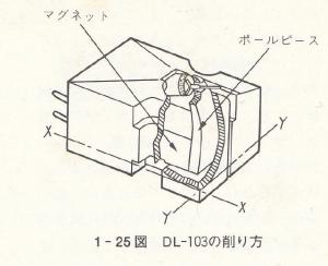

金田式アンプの金田明彦氏が提唱していたことで、本体のシェル取付面を中の磁気回路が見えるまで削るということ。取付面の板が共鳴して、エネルギーがロスしているというのです。

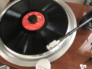

実行できなかったのは、YAMAHA GT-2000の純正アームがユニバーサル型ではなくアーム部にネジ締めで止める準一体型のシェルだったから。今のリジッドフロートアームに換えてユニバーサル型になりましたが、附属のシェル(ViV Labo NELSON HOLD)が細身でシェル背面がはみ出してしまいます。このはみ出した取付面の板を羽交い締めのように締め付けるのがこのシェルの特徴になっているのです。そういう構造のために取付面を削ることは躊躇していました。
そこで、シェルそのものを新たに物色してみました。

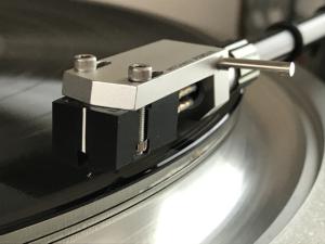

すると目にとまったのが、FIDELIXの“MITCHAKU”というヘッドシェル。何だか人を食ったようなネーミングですが、要するに取付ピンに工夫してアーム取付部と密着させるというもの。上ピンと下ピンの中間に配置した横ピンを上下ピンが等しい力で引き込むシーソー構造によりシェルとアームの密着性を高めたというもの。メーカーによれば、ヘッドシェル一体型アームと同等の剛性を得ることで、しっかりした音質を得たといいます。
シェルそのもののデザインもかつての名器オーディオクラフトAS-4PLを思わせるシンプルなもの。このデザインはオルトフォンオやーディオテクニカなど良心的なシェルのものとも共通ですが、FIDELIXのシェル本体はかなり厚手でよりしっかりしています。本体重量も16gとかなり重めです。

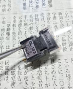

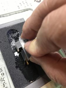

カートリッジは、厚ガラス板に耐水ペーパーを貼り付け、粗めの300番から削り順次細かい目のものへと慎重に研いでいきます。取付面のシリアルナンバーのシールも剥がしてしまいます。もう後には戻れません。取付面が透けて内部の磁気回路がうっすらと見えてきたあたりで仕上げ研ぎに入りピカピカの鏡面に磨き上げます。

まず一聴して、高域の伸びがよくなり少しの曇りもなくなったことに驚きました。ピアノの右手の高域などピーンと伸びてしかもダイヤモンドのように美しい輝きです。ぐっと靜かになったこと、低域の沈み込みが増したことはヘッドシェルの効果なのでしょう。

これはオーバーハング調整をちゃんとやらなかったせいでした。リジッドフロートアームはピュアストレートアームですので、実際は、アンダーハングになりますが、これを附属のシェルと“MITCHAKU”シェルと共通になるようにできていなかったのです。共通にしようとするとカートリッジの取付面が前にはみ出してしまいます。それを嫌ってぎりぎりの取り付け位置にしていたのですが、それでは有効長が5mm程度短くなってしまいます。これではやはり内周部ではトラッキングエラーの限界を超えてしまうようです。
あえてはみ出し気味に調整しました。これで聴いてみると素晴らしく音が良くなりました。中低域と高域のバランスもよくなり、特にピアノでは低域、中域、高域のそれぞれの音色のコントラストが活かされながらも全体の響きと打音の分離が良くなります。オーケストラも古い録音ではアナログらしいエネルギッシュさが全面に出て、新しい録音ではさらにSNと分解能の良さが出て立体的ステージが前後と左右に拡がります。

    MITCHAKU、私も先日導入してみました。
    安定感あってナイスサウンドですが、仰る通りストロークが短いので
    カートリッジ先端は少々突き出しますし、リード線の納まりも窮屈ですね。まあ一度設定してしまえば問題無いありませんが、、

    それと二枚目の写真を見て一瞬、書道の墨(DL-103)と硯(ヤスリ)に見えてしまいました(笑)

    おおおおおおお!? にらさんもこのシェルを試してみたのですね。
    カートリッジが前にはみ出すのはどうかなぁ、はみ出さないセッティングの方を基準にしてViV Lab/NELSON HOLDの方を調整して互換性を持たせることも考えていますが、今のところ《はみ出し》でも問題がないようです。

    なるほど。金田氏も案外そういうトレンドからヒントを得たのかもしれませんね。
    氏が提唱していたのは、私が記憶している限りでは80年代初め頃のことだったと思います。日記で引用した図は、89年の著書からのものです。それ以前は、さらにエポキシ系の接着剤でコチコチにシェルと固めてしまえとかいろいろ言っていたと思います。エポキシも響きがのるので今回はそこまではしませんでした(汗)。

    仰る通り平滑度が重要です。厚ガラス板というのがコツで、革細工用のものを転用してみたというのがアイデアです。ジグの世界ですが、やってみたら1時間程度の作業でした。水平が正確に出せたかどうか、ちょっと自信がありませんが、許容範囲には十分入っているようです。

    byヒジヤン at2017-05-13 13:10
