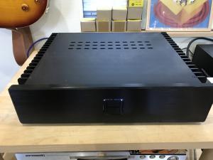

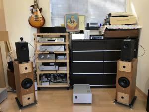

ところが、実際にお宅をお伺いしてみるとその機器は何とオール自作。スピーカーからアンプも全て自作。しかもスピーカーは、キャビネットもすべて自作で、マルチウェイ/マルチアンプを組んでおられる。asoyajiDACも、そういう自作派としてのチャレンジの一環なのです。
これだけ徹底した自作派なので、さては「理系」に違いないと単刀直入に問いかけてみたら意外にもバリバリの「文系」なんだとか(笑)。確かに、自作派が理系とは限らないし、オーディオ誌の製作記事執筆者の先生方もむしろ学歴、職歴をみると文系の方が多いくらいです。自作=理系というのは安易な思い込みでした。
asoyajiさんに言わせると、自作と言っても昔のようにディスクリートの回路を組むというわけではないので、電気工学の知識も複雑な回路設計のノウハウも必要ないのだそうです。確かに集積技術の向上によるICチップ=モジュール化が進み、理工学系の情報系・制御系への傾斜など理系・文系の二分化はかなり怪しくなっているのが今の時代です。それにしても好きでなければ出来ないこと。それがオーディオという趣味の世界です。

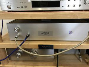

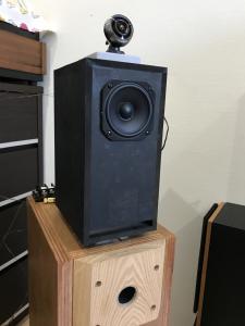

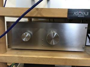

asoyajiさんの自作は、率直に言えば、あっけないほどに簡素で何か特別に凝りに凝ったものではありません。例えばスピーカーのユニットはありきたりのもので、ツィターに至ってはカーオーディオ用。その一方でメーカー品ではなかなか使用できないこだわりのパーツを惜しげもなく投入しています。それもWEがどうとか…というような古き良き時代の有名ブランドパーツではなくてマイナーながらもいかにもクロウト好みというべき、とても実務派のパーツばかり。いわばハイエンドオーディオを初めとするメーカー製品へのアンチテーゼみたいな自作です。

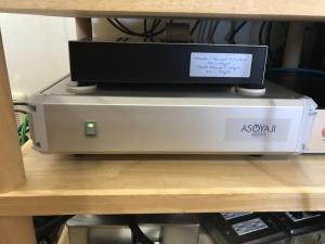

そういうasoyajiさんの製作姿勢が典型的に現れているのが、ファインメットコアのトランスで差動合成とローパスフィルターを構成してしまうというasoyajiDACというわけです。

前回はプリアンプレスの直結でした。音量調整はTVC(トランス式アッテネーター)だけ。
今回は、TVCとパワーアンプの間に新調した管球式プリアンプ(12AU7?)が入りました。ボリュームもセレクターもないラインアンプのみのシンプルなもので、アッテネーターのトランスで受けた入力からひたすらパワーアンプまでのケーブル容量をドライブするというこれまた超シンプルなもの。

それは、音像定位が右寄りになること。これは前回からちょっと引っかかっていたのですが、特定のソフトで起こったり、声域で音が動いたりということで一律ではなく、いわゆる左右バランスの問題ではないのです。ちょっと原因がつかめないところがありましたが、ヤマ勘みたいなことで探っていくとうまくヒットしてあっけなく修正されました。このまさかの成り行きとその結果には我ながらちょっとあっけにとられるほどでした。
もうひとつは、全体的にハイ上がりで帯域バランスがよくないと感じたこと。これはどうもクロスオーバーの設定の問題のようです。3wayですが、フルレンジスピーカーにウーファーとツィターを加えているという構成。中央は全帯域、ウーファーとツィターはそれぞれにローパスとハイカットのアクティブフィルターが入っています。ツィターのカットが4KHzと低い設定でした。これを7kHzに切り換えてずいぶんとすっきりしました。それでも私の手持ちの聴き慣れたクラシック系のCDを聴くとまだバランスがハイ寄りです。ツィターがスコーカーと広範囲でかぶっていて繋がりが悪く、8~9kHzにピークができてしまいそこからハイが右肩下がりで落ちていくのでそのように聞こえるのでしょう。帯域がアナログ的なカマボコになっている美空ひばりと、デジタル録音のソースとの違いが際立ったのもそのせいのようです。もっとウーファーは下で切って、低域に専念させたほうがよさそうです。こういう調整がマルチウェイの大変さで、難しいところです。
最後に、左右スピーカーの焦点合わせ。ここまで来ると意外に簡単に安定した左右定位バランスが得られました。お部屋の天井が変則的なせいか、スピーカーに近づくと音場が歪んでしまう難しさはあるのですが、それを割り切ってしまえばうらやましいほどの響きの良さです。そういう見通しのよさがあるのは、複雑にせず、シンプルに個々の素性の良さを徹底的に追究されておられるからでしょう。

実は、先週は、3つのスピーカーのネットワークを調整しながら捏ね繰り回し、チャンデバのカットオフ周波数をいろいろ変更し、JPLAY用PCのOSをデュアルブートにしWindowsServer2012とWindows10Proを行ったり来たりし、イーサネットを捏ねくり回りし、前日夜に出力段の抵抗を取外しファインメットライントランスに変更した真空管プリアンプを復活させ、等々、前回に引き続き散々弄り倒していたので、音の調整・確認が間に合っていない状況でした。すみません、常にあれこれ弄っているので安定している時がないのです。
