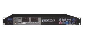

エアチェックそのもので大活躍なのはデノンの業務用デジタル・レコーダーDN-700Rです。
タイマー付なので、あらかじめ予約をセットすれば後は留守録は自由自在、TVのサッカー中継だろうがお構いなし。昔のようにテープレコーダー(カセットデッキ)の前に陣取ってハラハラドキドキ…というようなワクワク感はありませんが、とても便利です。

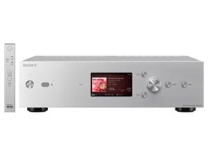

録音したものをHAP-Z1ESで再生して楽しんでいます。これもファームウェアのバージョンアップでUSBデジタル出力が可能になり、さらに加えてK1を導入したことによりUSB入力→内蔵DACでFMエアチェックとは思えないような高音質再生となりました。

デジタル・レコーダーDN-700R (DENON)

HAP-Z1ES

    このDN-700Rはなかなか優れものです。ネットワークでつないでPCから操作できるので、録音のプログラムの設定も簡単です。
    タイマーの時計が遅れるのが気になります。二三日で5秒ぐらい遅れます。再生のクロック精度とは関係ないのでしょうけど(笑)。
