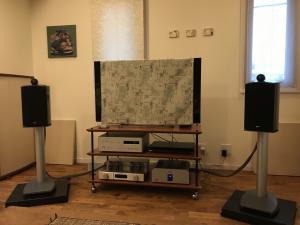

そのサウンドは、N805オーナーの私にとって親しみを感じさせるものですが、そのお部屋もダイニングやキッチンとひと続きのリビングで私のオーディオととても共通点が多いのです。お部屋ではパグ二匹がお出迎えでしたが、今回は我々の鑑賞中は別室にお控えということになりました。ご家族が集う生活スペースで、リビングとキッチン、ダイニングひと続きというスペース、しかも、そこが2階というところまで、私のリビングオーディオとそっくりです。
そういう生活空間にしっくりなじむとてもシンプルなセッティング。

こうやって聴かせていただくと、細部まで磨かれたとても品位の高いバランスのとれたサウンドで、つい二、三ヶ月前に導入されたばかりのただいまエージング中というようなものではありません。完成度の高い大人の風格が漂うサウンドです。表向きはとてもシンプルな構成なので、その練達ささえ感じさせる出音に驚かされます。使い込んだ805シグニチュアと純正スタンドというだけではないものを感じます。
ラック裏を覗くと、案の定、ケーブル類はとても手の込んだもので、しかも実に丁寧にセッティングされています。電源も200Vからオクターブのブラックボックスに直接ぶち込まれています。目につくのはスピーカーケーブルですが、ご本人もショップにすすめられるままに買ったフランスのブランドでもう忘れたと笑っておられましたが、ただ者ではないという貫禄十分なもの(笑)。当時でもカチッとしたモニターライクサウンドという評価だったB&W800シリーズの音ですが、フランス語のような含んだ柔らかな母音の発音とでもいうのでしょうか心地よい温かさを感じさせるのはこのケーブルの相性なのだと思います。それぞれのシステムには単なる機器構成や表向きの表情からは見えてこないオーナーのこだわりのようなものがあります。ラック裏の美学とでもいうのでしょうか。
それだけに、いろいろ聴かせていただいていると、若干の修正点も感じてきます。
私も最初から目についていましたが、genmiさんも同じだったようで、スピーカーとスタンドを固定しているボルトを外してみてはどうかということで意見が一致。パグ太郎さんは、地震などの転倒落下防止ということで、スピーカー底面とスタンド天板を2本のボルトで固定されていたのです。スピーカー底面とスタンド天板にはイルンゴの皮革を積層したソフトインシュレーターが入っているのですが、スピーカーキャビネットはこのボルトでかなり抑えられてしまっています。材質もごく一般的な軟鉄製のようで伝播速度が遅く振動を抜いてやるというよりも、振動がこもる感覚です。
1本ずつ外していきましたが、その効果は顕著です。どうしても転倒が心配ならば1本だけにするということもありますが、どうも2本とも外してしまうほうが音ととしては良いようです。スタンドの違いはありますが、実は私の805は1本のボルトで固定しています。ただし、少なくともボルトはクローム合金鋼などの剛性の高い素材にすべきでしょう。
これで、低域ががぜんクリアな響きとなり音程もはっきりしました。質感や音程がはっきり聞こえるようになるとオーケストラだけではなく、何よりもピアノがピアノらしくなります。ストラヴィンスキーではラベックのリーダーシップがよく見えてきますし、シューベルトでのデュオでもメルニコフがファウストと対等に渡り合っているのがよくわかります。ただし、このCDでは、楽器の個性がいまひとつわかりにくいようです。fukuさんのところで聴かせていただいたブラームスのソナタのCDで使用している楽器よりもずっと新しいものでベーゼンドルファーではなくて私たちには耳慣れたハンブルク・スタインウェイのような気がします。
高域は、そういう中低域改善の波及効果で、音色面でとてもナチュラルになります。ファウストの「スリーピングビューティ」はその音色の個性が少し際立っていたのがより自然になりました。このストラディバリウスは弾かれることなく150年間眠っていたもので、ファウストは数年かけて鳴らし込んだそうですが、まるでそのエージングのビフォー・アフターを聴いたような違いでした。クレスパンやコジェナーの発音もよりフランス語らしくなったような気さえします。
加えてスピーカーセッティングの焦点合わせもしてみました。もともとセンターは出ていました。オーナーが高い感受性をお持ちなのと、加えて2階にもかかわらずフロアーがしっかりしていて部屋の響きがとてもニュートラルなのでスイートスポットが広いのです。ほとんど幾何学的に均衡対称のセッティングですでに合っています。それだけにここから焦点をミリミリに詰めていく難しさがあります。焦点が合った時の立体感の実現は、なかなか経験を積まないと体得できなものだからです。

  1. ベルウッドさん ご無沙汰しております。
    私も落下防止用にスピーカーとスタンドを固定しているボルトを左右計4箇所に使用していたのですが
    最終的に全て取り払ってしまいました。
    ボルトが付いているいる時と、外した時では出て来る音がまるで違ったのを覚えています。
    まるで封印が解かれたような・・・
    たまに地震がくると怖くなってボルトを付けたりしています(汗
    甥っ子たちが部屋に来るときなども同様です(汗汗

    スピーカーとスタンドの固定ボルトは私も訪問の時に軽く指摘しておりますが、システムを聴いた限りでは不自然さは一切なかったので強くは言いませんでした。

    清楚な佇まいの裏側にはぶっといSPケーブルと200V電源という、絶妙なマニア感がなんとも素敵でそそられますね。
    音質と安全対策の兼ね合いはブックシェルフ使いの方からすると常に悩みどころですよね。うちの以前のスタンドは金具締め付けタイプでしたが、やはり締めすぎは厳禁でしたし、今のサイドプレスも押し座のネジの強弱で激変しました。

    一月前のニッキー邸にて「中央線805友の会」の常任監査役の凄腕は目の当たりにしておりましたし、オフ会初体験でいきなりのgenmi邸訪問ではそのレベルの高さに圧倒されるという体験をしておりましたので、そのお二方をお招きしてのオフ会で取り繕った所で意味が無いと開き直り、普段のままに聴いていただきました。普段のままにではございましたが、いつの間にか舞台裏の様子までご覧頂いていたようで、お恥ずかしい限りです。
    当家の805は、15年使い続けている間に飼い主の優柔不断に似てきたのか、他家様の805の鮮烈な目の覚めるような性格とはかけ離れた、天然・癒し系のシステムになっております。それを言い訳にして細部の詰めを怠っていた所を見逃すほど、お二人は甘くありませんでした。ひとつにはネジ、ひとつにはスピーカの焦点(それ以上は新人が目を回すといけないのでご配慮いただいたのだとは思いますが)。ネジが影響していると聴き分けられたお二方の経験と感度は、存じ上げていた積もりでしたが、自分のシステムでそれが再現され、結果に直面いたしますと、驚くより呆れてしまったというのが正直な所です。
    検査・治療後のシステムから流れ出た音楽は、見違えるようでした。お持ちいただいたグールドのバッハには本当に心を打たれ泣きそうになりましたし、当家で聞き込んでいる二人の歌手の歌声も空間に解き放たれた様でした。やはり音楽は素晴らしいと思える瞬間でした。
    お二人が帰られた後、genmiさんが気にされていたスピーカスタンド下のボードと床面の間に敷いたフェルトをこわごわ、外してみた所、もう一段クリアになりました。こんな事でここまで変るかという驚きと、セッティングの奥の深さを更に思い知りました。

    PS やはり地震対策は気になりますので、ネジは聴く時に外すということにしました。真空管が暖まるのを待つ間に、ネジを外し、TVに布をかけるという一連のルーチンになりそうです。
