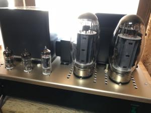

EDさんは、真空管に精通した管球アンプ自作のベテランですが、昨今はファイル再生にも取り組んでおられていて、この夏には逆に上京の機会に拙宅にお出でいた際にもラズバイご持参で、そのコスパ抜群の上質な出音に驚かされました。

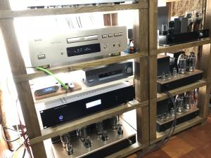

今回は、さらにDACも最新の自作でES9038+トランス式差動合成という意欲作で、ラズパイとI2S接続。駅から自宅までの車のなかでいろいろなエピソードをお聴かせいただいていました。なぜかファイルフォーマットの同調がうまくいかないこと、それでラズバイでアップコンバートさせて192KHz/24bitに固定して再生しているとのこと。一方で、アンプのほうは出力管が少々へたり気味で音がぼんやりしてきていて、そろそろ寿命のようだとのこと…などなどです。とはいえ、こういうテクニカルなことはさっぱりの私は、もっぱらメバルのことが気になって、いささか上の空で聞いていたというのが本当のところ(笑)。

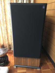

やがて他のお二方の口からいささか厳しいお言葉が…。これではせっかくのATCスピーカーが、らしくない…等々。なるほど、これが真空管のへたりなのかという話しにもなりかけましたが、スイートサウンドさんが「いやいや、これはラズパイのアップコンバートのせいだよ」と言い出しました。「はっきり言えばラズパイのアップコンバートはしょぼい」とズバリ断言。
それでは試しにと、リサンプル機能はスルーすることに。それで設定し直していたら「あ?認識したぁ!」とEDさんのお声。どうもファイルフォーマットに同調しなかったのは設定の関係のようだったのでしょうか。
ということで、CDフォーマットままでの音出しです。
これには、みんなでどっとのけぞってしまいました。かなり小物感が漂っていた(笑)リヒテル/カラヤンががぜんとスケールと迫力を押し出してきます。ATCの38㎝ウーファーはどうやらトイレかどこかに出かけていたらしく、戻ってきてくれてお仕事復帰です。リヒテルの左手の強靱なタッチが現れ、なあるほどこんなにコントラバスの音が入っていたんだぁと改めて感心してしまいました。
