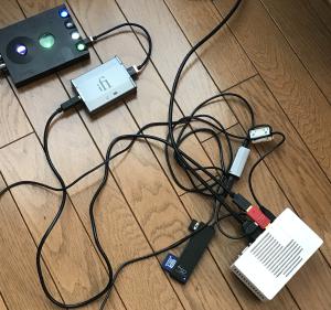

それは、ミニPC再生。
たったこれだけの構成。

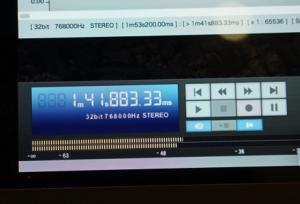

最初にお目見えしたミニPC・LIVAの再登場。ネットワークに一切つながないネットワークレスでOSはWindows10ですが再生ソフトはJPLAYではなく、何とフリーソフトのfoobar2000です。DACは、MFさん持参のHugoⅡです。PCもDACも、それぞれ手のひらに載ってしまうようなサイズです。そしていきなりかかったソフトのサウンドに一同驚愕してしまいます。
正直言って、こんなに生々しくリアルなサウンドは初めての体験です。このクォリティの音が自分のオーディオセットから再生できることに半ば有頂天でもあり、半ば信じられないという気持ちです。しかも、自作のバッテリー駆動の金田式プリとパワー、そしてブックシェルフ2ウェイのT4というだけの構成。
768kHz/32bitというハイスペックの配信音源。こんなものが世の中に存在していたのかというちょっとした驚きもさることながら、録音もデモ用にありがちなケバケバしさは一切ない自然なサウンドで素晴らしい。ここまでのハイフォーマットとなると、HAP-Z1ESはもちろんGRANDISO K1の内蔵DACも対応していません。
