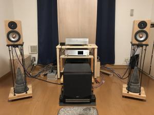

リビング兼用の部屋ですが、そういう意味ではやり放題(笑)。スピーカーはかなり部屋の中ほどにセッティングされていて、ルームチューニングにもかなり力が入っていて天井にはびっしりとロックウール製の吸音タイル板が貼ってあって、生活空間としてはかなりデッドな仕上がりになっています。壁もこういう吸音タイル板と合板パネルがいたるところに設置されてあって、吸音と反射を互い違いにする「石井式」風のちょっと深閑とした音のたたずまいがあります。
さっそくお聴かせいただくと、とても清澄でクリーンな音。清潔感が漂うサウンドで、音や響きの粒子が細かくて軽やか。陰イオンで満たされた清浄感あふれる空気感。そのサウンドは、音場がスピーカーの奥深く展開し、横幅よりも奥行きと高さがよく出る本格的な「音場派」です。

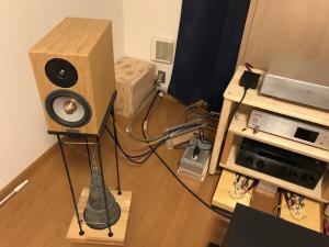

ハンドルネームにされているスピーカーがやはり否が応でも目に入ります。フィンランド製の小型2wayスピーカーはフィンランドパーチの積層模様がとても美しく小粋。小型スピーカー好きの私はすぐに魅了されてしまいます。ユニットはノルウェー製で、私も憧れたドイツ製ハイエンドコンパクトのブリロンにも採用されたメーカーで、OEM専業のためあまり名は知られていませんがWAのWATT3の中域ユニットにも採用されている名門ユニットメーカー。

一方、そのサブウーファーが、とても効果的なことにちょっとびっくり。
サブウーファーは、聴感上、ほとんど低域増強には効いていないのですが、これをオンオフすると中高域の弦のアンサンブルの解像度や立体感に違いが出るのです。オフにすると、中高域が少し痩せて平板に感じるようになり、再びオンにするとぐっとリアルな質感に戻ります。サブウーファーあるいは超低域というのは、部屋の定在波をぐっと制動してくれて、ルームアコースティックの暴れのようなものを抑えてくれるような力があるように感じました。CENYAさんによると、サブウーファーが格段に良くなったのは、自作のウェルフロートもどきのサスペンション式ベースボードを導入してからなのだそうです。

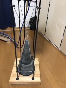

    サブウーファーの効果の件は、SW嫌いのベルウッドさんが褒める様子が印象的でした。加えて、自分もスピーカースタンドに設置されたバベルの塔?みたいなものに目が惹かれました。

    スタンドのバベルの塔は重しです。
    鉄のボルトナットやフランジをモルタルで固めていまして、
    上の円錐で5kg、下の円柱で10kg位あります。
    スピーカー自体が7kgちょっとありますが、
    この重しを置くことによって重心を下げています。
    表面は薄墨汁で着色していまして私なりにCENYAとの
    デザインを合わせてみました。
    このスピーカースタンドは数ある自作品の中で一番の
    お気に入りでございます。
    byCENYA at2018-01-30 20:58

  10. CENYAさん、デザインもやるんですね。
    バベルの塔は重しなんですね。印象に残るデザインがいけてます。

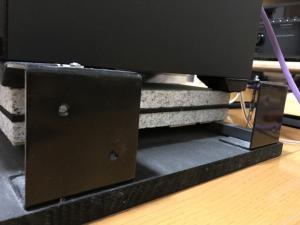

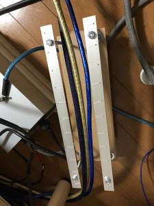

    サブウーファーの防振台の四隅にあるコの字の鉄板は前後方向にのみ可動するようにするためのガイドですか?発想がよいと思うのですが、接触部のフリクションはどのように処理されているのでしょう。
    面白いです。
    byヒジヤン at2018-02-01 18:06
  11. ヒジヤンさん
    興味を持って頂けて光栄です。
    スタンドの天板には20φ位の穴が30か所ほど開いており、
    スピーカーの底面から発せられる音が下方へと流れる工夫になっていまして、
    このバベルで拡散される、みたいなイメージで円錐形にしました。
    サブウーファーのボードについいては、2016年12月6日の日記に構造図を載せていますので宜しければ参照下さい。
    http://community.phileweb.com/mypage/entry/4561/20161205/53866/
    コの字の金具は御影板を載せるためのブランコの支柱で、若干のバネの作用もあるので見た目には分かりませんが上下のたわみがあります。
    ブランコ構造の物を2つ前後に配している形になっていまして、
    左右のブレは逆台形の吊り方で抑えてあるので前後方向にのみフリーで動きます。
    接触部と言うのは一番下の黒い板との間の摩擦の事でしょうか?
    見た目には接触しているようですが浮いています。
    その他の部分に関しても摩擦感を感じる所は無い構造になっています。
    全てホームセンターで購入できる材料を使って¥2K位ですので、
    高性能なものではありませんが私にとっては十分に機能しています。
