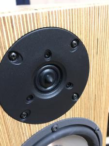

(3) ツイターユニットの変更(→VIFA(peerless)社XT19TD00-04)

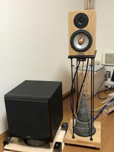

(4) サブウーファーのステレオ化

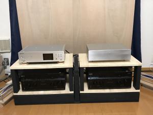

まず、とてもルックスが整いました。とてもシンプルでコンパクトな面持ちです。AVアンプの多チャンネル多機能を活かした、改造派としての常識破りの回路構成ですが、その仕上がりはとても良識的。ツッコミどころは、「え?なんでAVアンプが2台あるの?」というところでしょうが、外観がとてもシンプルなのでそういうマニアックな面持ちがありません。そのことは、サウンドを聴いてもそうなのです。鬼のようにマニアックな改造があるのに、音はとてもバランスがよくナチュラルです。

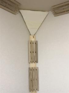

一聴すると、とても解像度が高く、すっと高音が抜けるように伸びていて線が明瞭。全体的にどこにも誇張がないナチュラルバランスです。何よりも定位がとても正確で明瞭。前後の奥行きなど立体感は相変わらず。リスポジに過敏なところはなくて立体音場がとても安定しています。これはKYLYN師匠訪問後の熱狂的ルームチューニングの成果なのだと思いました。チューニングパネルはどこかで見た覚えがあるものばかりですが、すべて手作り!

ここは、ツィターとウーファーのレベル調整だというのが第一感。お伺いすると、ツィターは-4dBとなっているそうです。一般論としてウーファーよりツィターの方が能率が高いので、これは常識的にはハイ上がりかなという感じです。ちなみに私のT4では-6dBとしています。CENYAさんの場合、このレベル調整はチャンデバのアッテネーターではなくてAVアンプでコントロールできるので変更は簡単。さすが多機能アンプです。上げたり下げたりしながら、その都度、CENYAさん自身に確認していただきながら調整した結果、-6~8dBというところ。調整後は、-8dBで試聴継続しました。
この調整は、けっこう微妙でコツが必要です。どちらかといえば高域をはっきりさせたいと思うとハイを上げたくなり、高域がうるさいと思うと下げるという風にしてしまいますが、実は真反対であることがほとんどです。直感的にやると逆方向に行ってしまい、そのうちわけがわからなくなってドロ沼化するというのが私の経験です。今回の、CENYAさんも事前にはツイターレベルを上げた方が良いかもしれないと仰っていましたが、結果は私の直感どおり真逆でした。クロスオーバー3.4KHzというのは、楽音の周波数帯域範囲内(ピアノの最高音C8=4.2KHz)ですので、耳で直感する《高域》の基音は実はほとんどがウーファーが発している音だからです。

これは、サブウーファーとメインウーファーの帯域が被っていてバッティングしているというのが第一感。お伺いすると、サブウーファーのカットは40Hzとかなり高めです。サブウーファーに聴感上の低域を求めてしまうのはお門違いです。受け持ちはあくまでも超低域で、部屋の空気を制動するのが役目です。まず、そのことをサブウーファーをオフにすることで確認していただきます。音が静かになり、ピアノなどの自然な明瞭感が向上します。サブウーファーがあるとかえって音が悪くなっていたのです。
サブウーファーのパラメーターの変更は、デジタルチャンネルデバイダーで行うそうです。カット周波数をいったん最低限界の20Hzまで下げて、スロープも-24dB/octから-48dB/octと急峻なカットに変更してもらいます。Eベースの音程や触感がぐっと増して、何よりも音場の広がりが増しました。ここからカットポイントを上げていって、サブウーファーの悪弊が出ないと感じる26Hzでストップ。以降はこれで試聴を継続しました。
中低域に厚みが増し、ボーカルにも身体の内側が共鳴するような厚みと芯が出ます。これがサブウーファーの効果です。そして何よりも音が部屋に充満するような広がりが圧倒的に進化し、なおかつ定位が極めて安定しているのは、左右チャネルをミックスしてしまう《スーパーウーファー》ではなく、左右ステレオ化された《サブウーファー》の威力だと思いました。

    部屋の角(90°)を無くそうとして約半分が45°になりまして、
    45°の内、50%が反射で、残り50%が拡散を狙っています。
    四隅だけはちょっと反抗して吸音にしました。(笑)

    AVアンプを2台さりげなく並べて、ラック高さの低いレイアウトにさらりとまとめたのでスッキリした完成度の高い外観です。実は、サブウーファー用の薄型デジチャンを縦にして中央に挟むようにして立てているのも気がつきにくいのですがとてもスタイリッシュ。自作でラックも作ってしまうという自作派ならではのアイデアが満載です。
