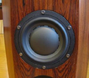

私は、もともとスピーカーユニット固定ネジをすべてチタンとしています。

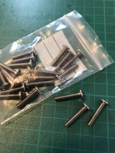

実は、以前にトルクドライバーを使ってトルク管理をしていましたが、その際にネジ穴をなめてしまいました。完全にダメになったわけではないのですが、微妙な感じです。枕頭ヘキサボルトは形状が特殊で一品特注でしたのでかなり高価で、この交換が課題でした。今回思い切って交換用1本と補修のための予備在庫ワンセット再発注することにしました。

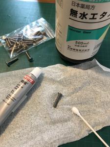

motocueさんによれば、チタンは焼き付き(かじり)しやすいので、スレッドコンパウンドを使うとよいとのこと。
《焼き付き》というのは金属同士が固着すること。ネジが動かなくなり無理に力を入れて回そうとすると折れてしまうという現象です。高温や金属腐食で溶融してしまうことが原因です。チタンは特にこの焼き付きを起こしやすい金属として知られています。熱伝導率が低い、摩擦係数が高い、表面硬度が低い(柔らかい)ということが理由です。プレスや切削加工が難しいのも同様の理由によります。
銅ベースのものがよいそうです。金属微粒子は潤滑が主な機能ですが、おそらく銅は電極電位がプラスなので鉄などマイナスの金属同士の異金属接触でも間に入って電位差を吸収し電食を起こしにくくするということなのでしょう。
入手したのは米国製のもの。

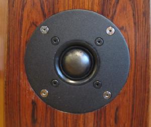

頭をなめてしまったネジを交換するついでに、すべてのネジを外してこのスレッドコンパウンドを塗って締め直しました。

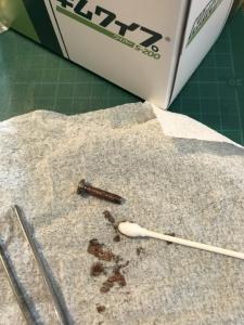

先ずは外したネジを無水アルコールで1本1本拭き上げます。コンパウンドはつけすぎると取り付けた時にはみ出してしまいます。銅の微粒子が入っているので汚れがひどく汚らしくなってしまいます。

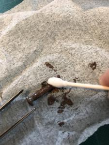

塗ってなじませた後で、綿棒で余分なコンパウンドを取り除きます。細かい手仕事なのでけっこう手間がかかりました。
