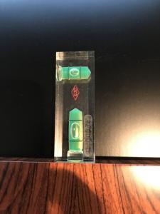

そろそろ8月も末ということで聴き始めたのですが、やはり、どうもしっくり来ず納得できません。久々に通電したからだとか、相変わらずの猛烈な残暑のせいだとかにしていましたが、いつまでたってもしっくり来ないのでそうは言っておられなくなりました。そこで、掃除したり、細かい調整をし直したり。スピーカーのセッティングも水準器で確認しましたが標準内に収まっています。
ところが…
なかなかスッキリしないので、もしかして…?とさらにスピーカーセッティングを詰めてみました。
ピンポン!でした。
水準器の枠線内に収まっているのでよしとしていたのですが、ほんのわずか泡が中央から外れていたのです。スタンドへの組み付けは安定しているので、スパイク脚の高さでミリミリの調整で仕上げます。これで、ふっと空気が清澄になり奥行きの見通しがすっとよくなったのです。

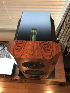

スピーカー1本なら、それほど厳格に水平・垂直にこだわる必要はないと思います。かつて805を使用していた頃は、ほんの少し仰角をつけていました。B&W800シリーズは、高域がきつくなる傾向があってツィターとの位相合わせで少し仰角をつけるのがよいようです。仰角の左右は、底面前後の高低差で傾斜を合わせていました。
しかし、システム上流のクォリティが上がって、特に分解能が上がってくると、そういう甘い調整では、左右スピーカーの焦点合わせが難しくなってきます。
現在のT4では、いろいろやってみた結果、仰角ゼロが一番良いということになりました。そうであれば、水準を合わせることで左右スピーカーの厳格な焦点合わせができます。そして、これが想像以上に音に影響します。いったん焦点の合った音を聴かないとわからないものですが、水平垂直は非常に大事です。スピーカーはまっすぐに…というわけです。
スピーカーは動かないようでけっこう動いてしまっています。
私のように、サイドプレススタンドは組み付けがデリケートだと、組み付け直後安定するまでは、けっこうちょくちょく確認しては調整する必要があります。それでも2週間ほどすると安定して動かなくなります。そうなってしまえばその安定度は通常のスタンド以上のものがあると思います。それでも、微小地震などでわずかにずれていきます。気がつかずに触れてしまったり、置くだけセッティングのボードやスタンドはけっこう動いています。今回は、やはり室温の上下の影響があってわずかに歪んだのでしょう。もちろんミリ単位もしくはそれ以下の精度のお話しです。でも、それでも音は甘くなるのです。

気づかなかった私はスマホのニュースメールで初めて知りました。TV報道の恐ろしい画像を見て震え上がりましたが、ふと、またスピーカーの水平度を確認したところ、左右両スピーカーともそろってわずかに右に傾いでいました。

    上流の精度が上がるなどにつれてどんどん感度が上がっていきます。私の場合は、直近のウェルフロートへの高剛性メカの導入がとんでもないことになってしまいました。
    水準器は、丸型よりもクロス型の方が精度も感度(使いやすさ)の点でも優れているような気がします。

    測定点が小さい場合は、丸型しかないでしょう。アナログプレーヤーは上面の平準精度もあるので、私は viblab のリジッドアーム支点に造り付けの丸型水準器で合わせて、トレース時のアームの水平、左右の傾きを定規などを併用しながら視覚で調整しています。アームは、針圧加圧時のすくい角もあるのでごくわずかに尻上がり気味にしています。
    北海道の被災は深刻です。ご心配でしょうね。ただ、私のスピーカーのわずかな歪みの原因が地震だったとしたら、それはその後に発生した茨城の地震だったと思われます。こちらもけっこう大きな地震だったようです。

    今年、SP前後左右の傾き角度を水準器(洗濯機の!)で心持ち合わせてみましたところ、すっと見晴らしが良くなりました。
    以前から時々はやっていたのですが、不思議と今回が一番変化を感じましたね。

    スピーカーのセッティングではもちろん高さなども大事ですが、左右を均一にするというシビアさでは平準度にまさるものはありません。精度の単位が違うというのが実感です。特に左右の垂直度が抜きん出て影響があります。スタンドの脚さえ高さ調整が可能なら安価な水準器でも十分な精度がありますので根気よく調整すればその効果は必ず実感できると思います。
    ぜひお試しください。
