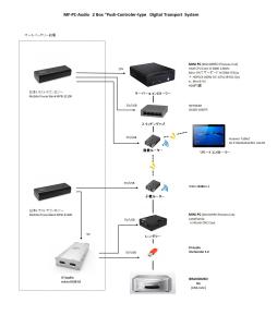

その概要については付図をご覧いただくとして、以下はその考え方のようなものをご紹介します。
基本構成は、以前ご紹介した「2 Box Push System」です。UPnP技術を基盤とするDLNAネットワークオーディオによる、レンダラーとサーバー/コントローラーのデュアルPCです。理想は機能をできるだけ分散することなので、トリプル、クヮッドまで考えられますが利便性やスペース性などを考慮してデュアルとしました。音質的にもレンダラーが圧倒的に重要で、次いでサーバーとなります。コントローラーは相対的に軽く見たということになります。
もちろん、PCそのものはWindows10PROをOSとしてMFさんの奥義を究めたプロセスカットを施していただきました。その根底にある基本は、できるだけCPUの負荷を軽減し、リソースの競合を徹底的に低減することが音質のレベルアップのキモだということです。Windows10は、リソースマネージメントに優れた最強のOSです。プロセスカットによってリソースを音楽情報の処理に集中して割り当てるというわけです。同じWindows系であっても、serverOSは多数のOSを仮想してあらかじめリソースを構成しているので始めからリソースを分散しておりプロセスカットしても音楽情報処理に割り当てられるリソース幅が限定されてしまいます。
ネットオーディオ機器に対するWindowsライセンス供与の実態はわかりませんが、オーディオメーカーはOSに膨大な開発資源がかかると信じ込んでいて、これがネットワークオーディオの高音質化のハードルになっているのではないかと想像しています。
Windows10は優れたOSですが、音楽以外のタスクを膨大に抱えているのでこれを徹底的に削減していくプロセスカットが必須です。また、外部ネットワークとのインターフェース・タスクを止める必要があるのでグループポリシー機能のあるPRO版がどうしても必須となります。この辺りの詳細は私の能力外のことなのでMFさんに丸ごとお任せしています。
PCオーディオの、もうひとつのキモはノイズ対策です。
このためにサーバー/コントローラーとレンダラー間の送受信は、無線方式として両者を完全に分離して独立させています。音楽信号そのものは伝送情報量は少ないので軽小安価な無線ルーターで十分であり、むしろ、電力消費が最小で済むバッテリー駆動が可能な機器が選択できました。スイッチングハブも同様です。決して高価なハブは必要ありません。
さらにノイズ対策を徹底しているのは、オールバッテリー駆動の実現です。
レンダラーは、単機能なので5V/USB給電でWindows10が搭載可能なLattePandaがいまや唯一無二のPCとなります。私が切望した省スペースと高音質の両立はこれなくしては実現できなかったでしょう。
サーバー/コントロール用のPCは、パワフルなCPUを必要としているのでそうはいきません。しかし、こちらも日本トラストの19Vの給電が可能な充電池とHDPLEXの給電ユニットによってバッテリー駆動が可能になりました。これで小型PCによるサーバー/コントロール・ボックスが実現しました。ディスプレイやキーボードは別電源の外付けとなります。ファン付となりますが起動時以外はほとんど停止状態です。プロトタイプではノートPCを使用していましたが、これによりはるかに省スペース、高音質で高静粛性、しかも、省コストのPCが実現しています。
日本トラストの充電式携帯バッテリーは、非常に優れもので、これ1台で9V/12V/16V/19V/20Vの選択可能なプラグ式出力と1Aと2.1Aの5V/USB出力を備えています。ACコンセントに常時接続して充電していますが、聴く時だけコンセントタップのスイッチをオフにしてACとの接続を切断しています。レンダラー側には、さらにiFi Audioのmicro iUSBとiDefenderを加えてノイズと相互干渉の低減を徹底させています。
これによって、我が家のオーディオは、アナログ系、デジタル系のほぼ全てがバッテリー駆動となりました。例外は、アナログプレーヤーとCDプレーヤーのメカ部と、内蔵のDACのみとなりました。
利便性ということではタブレットによるリモートコントローラーにこだわりました。これによる音質低下は極小と言えます。とはいえセッティングを詰めていくと、当初は皆無と思われた音質差でしたが、リモートコントロールではわずかに音にくもりのようなものを感じるようになりました。サーバー側のDLNAタスクが付加されてしまうからでしょうか。ここは利便性と音質との折り合いなのでしょう。日常的にはリモートコントローラーは圧倒的に気楽で便利です。
