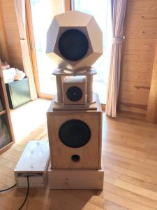

昨年、素晴らしい立体音場でがぜんその存在感を示した正十二面体のスピーカーキャビネットは健在です。今年の目玉は、力作のラズパイです。
PCオーディオの最大の鬼門のひとつは電源由来のノイズですが、スイートサウンドさんによれば、ボードにはいくつか違った電圧で供給するために米粒大のスイッチング素子が植え込んであって、いくら大元をバッテリー駆動にしてもノイズは完全には一掃できていないとのこと。確かにUSB給電は+5.0Vですが、DACやDAIチップは+3.3V電源が基準ですからレギュレーターで電圧を変換する必要があるはずです。
そこで、そうしたスイッチング素子をオフにして外部から直接電源供給するという力作改造ラズパイというわけです。
これでダイアナ・クラールのCDリッピングとハイレゾ(96)との比較をしてみたら、即座に満場一致でその違いを言い当てるというほどの違いがあって、さすが、力作ラズパイとの声があがります。
けれども、準備された音源をずっと聴き進めていくと、どうもすっきりしません。スイートサウンドさんが「ちょっと高域がきつめ…かも?」と独り言したところで、私の居心地の悪さが氷解しました。やっぱり帯域バランスに違和感があるのです。私は「中低音がマスクされて聞こえない」と感じます。人によっては「高域が目立つ」とのこと。要するにハイ上がりなのでしょう。
ダイアナ・クラールの「カリフォルニア・ドリーミン」の後半の方で、ハイハットやマラカスのようなリズム音がありますが、水面に浮く油のように目立ってハレーションを起こしてしまいます。「パッヘルベルのカノン」のようなクラシック系音源では、中低域が聞こえずバスの和声の基音や中域の内声がなかなか音楽に参加してくれないのです。

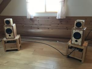

二階に移り、サブシステムを聴くと、こういうバランスは間違いなくそちらの方がよい。「やっぱり一階のシステムは高域がおかしいですよ」ということになりました。ところが、先ほどのダイアナ・クラールの比較をやってみると、その違いが出ません。皆さん、どちらがどちらかわからずに苦笑してしまいました。
その原因は、2階は部屋の響きもあって分解能が低いせいだとか、一方、1階ではスピーカーのユニットを変えたせいで3ウェイのユニットのつながりが良くないのではとか、ユニットやキャビネットの向きのアライメントの調整不足ではないかとあれこれ憶測がありました。試しにということで、もういちど1階にもどって、従来のラズパイでも聴いてみました。1号機、2号機と3台の聴き比べですが、どうやら、やっぱり力作ラズパイが明らかにバランスがおかしい。
だからと言って、力作ラズパイが悪いとは限らない…というのがオーディオです。ここが良くなったせいで他のパーツのかくれていた問題が表に出てきたということもあり得るわけです。特にデジタル系は、高域の精細度が上がれば上がるほど難しさが増す…というところがあるようです。そして、フォーマットのグレードの違いがかえって目立つということが逆効果の結果だったりします。

    1FのTWは、昨年2Fで使用していたものです。音質の良さから、TWを交換し、レベル調整はしているのですが、バランス的には、高域が強い(情報量が多いのか・・?)という状態になってしまいました。
    ラズパイのSNが良く、分解能が高いほど、細かい違いが強調されている気がします。
    もうしばらく、この状態で聴いた後、2FのTW,WFユニットを1FのTW,MIDと交換する予定です。
    2FのSPは、その後、足元を少し変更し、ネットワークボードをSP台の外に置くこととしました。1FのSPと同じ設置方法になり、解像度が少し上がりました。(1F程ではないものの、CDとハイレゾの違いも分かるようになりました。)
