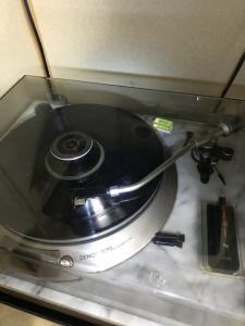

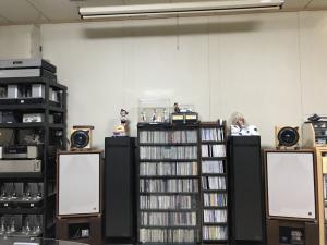

helicatsさんのアナログプレーヤーは年季が入っているとはいうものの、ある意味では平凡な中堅機です。それはこれまたデノン製。デノン(当時デンオン)のターンテーブルは、まだACモーターでしたが、クォーツロックのサーボモーターを使用してダイレクトドライブの先鞭をつけました。DP-1800は、1976年に発売され、価格は\65,000と比較的手頃でしたが天然大理石を使用していて値段からは考えられないようなしっかりした造りでした。このターンテーブルは、当時、「目玉焼き」と呼ばれマニア垂涎のユニット。私もその廉価版のDP-3000をようやく手に入れて、長岡氏提唱の積層ボードに鉛プレートにFRのアームをつけてプレーヤーを自作したので、これはとても懐かしい。
こんな大昔(失礼)の中堅プレーヤーでも、ダイレクトカッティング盤をかけるとhelicatsさんご自慢の自作変則4wayのスピーカーが、さながら魂を吹き込まれたかのように生々しい音像を浮かび上がらせてブイブイと鳴ります。ドボルザークの「家路」といったクラシックのオリジナルやMJQのスタンダードを、粋な編曲にのせて4人が活き活きとインタープレイを交わすウェストコーストのフュージョン系ジャズで実に楽しい。
ベースなど質感は重くリアルなのにリズムは実に軽快。EDさんのATCの重厚な低音とはまた別の、ゴリっとしたリズムが弾むような低音。これはやはりhelicatsさん自作の管球アンプ、そして何よりも弩級の電源という土台があってこその重みとそれを軽く力まずに弾ませてしまうパワーなのでしょう。

    アナログプレーヤーは単純なACモーターだったので40年経った今でも動いているのかも?
    逆に複雑なクォーツロックは一寸した事で動作不良を起こすかもですね。
    カートリッジも一般的なオーディオテクニカのAT-33におまけで付いて来たようなAT-630 MCトランスです。

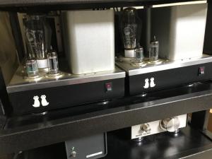

    EQは定電圧を組み込んだ真空管式の自作品で投資額は数万円です.(アンプ写真の左下のテプラを貼った灰色の箱)
    ただこのLPを鳴らす為に15年ほど掛けてパワーアンプをチューングしています。
    音だけなら数年で出ましたが・・・音を出すのに部品の限界性能を使うので寿命に問題が有り 2~3年で部品交換が必要でした。
    ノーメンテで数十年初期性能を維持出来るようになるのに15年ほど掛りました。(定期的な真空管の交換は別)
    この辺りのリスクでメーカーは販売出来なかったのかもですね。
    3年前に20年経ったので全ての電界コンデンサーを交換しましたが初期性能はきっちり維持していました。
    細かい事は置いておいて とにかく電源で鳴らし切るタイプのシステムです。
    それと無帰還アンプで鳴らすにはこの電源が必要でした。(無帰還アンプは電源の影響をストレートに受けます)
    この音を聴いた後でCDは一寸厳しいですよね。
