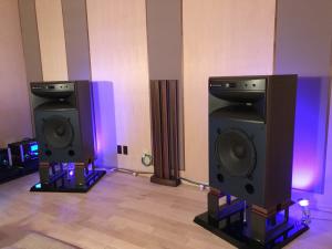

先ずは、スピーカーを目覚めさせるためにとバズケロさん本来の爆音系のソフトをいくつか。こちらでも、先にパグ太郎さんに中央の正規の席に座ってもらい、私は右横のバズケロさんのご指定の位置で待機。以前は、中央を外すと音場や定位が崩れてしまい、それがJBLの指向性や内振りのスピーカーセッティングのせいだと信じ込んでいたのですが、何と今回は右横の位置でも立体感がそのまま。いわゆる“どこでもセンター”が実現しています。これにはびっくりしました。

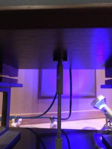

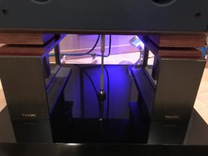

その大きな立役者は、やはり、新たにJBLの足元に導入されたウェルフロートのクァッドに間違いありません。バズケロさんは、さらにスピーカー底面中央の重心に束のような金属製の棒が立ててあります。バズケロさんは、ヴァイオリンの“魂柱”に例えていましたが、私にはチェロやコントラバスのエンドピンのように見えます。これが大地の不動のパワーをスピーカーに伝えるのだとか。この発想がなければウェルフロート導入はなかったとニヤリとされていました。これもバズケロ流の「タテ・リジッド、ヨコ・プリン」の原理なのでしょう。
それにしても、そのことで音場立体感や音像定位の有り様が一変したことには改めて驚きました。音場や定位は、もっぱらスピーカーセッティングの焦点合わせだと思い込まされていました。スピーカーの向きや位置をミリ単位でちょっと動かしただけで、ちちんぷいぷいと言わんばかりに一変してしまうというマジック。けれども、こういう振動対策の徹底的な追い込みや上流機器のSNなどのスペック追求こそ、その原点だということに、私もようやく最近気がついたばかりでした。

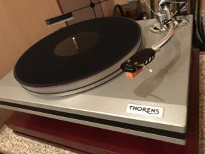

改めてアナログプレーヤーを拝見すると、これもまたバズケロさんのセッティングへのこだわりが見えてきます。2階のハーベス部屋と同じトーレンスですが、こちらはあまり見かけることがないフロート式ではないリジッドな機構のトーレンス。SMEのアームはおなじみですが、やはりよく見るとその調整が実に精密でよく行き届いています。インサイドフォースキャンセラーだけでなくラテラルバランスにも綿密な調整が施されているようで、その静かで流れるような安定度は見ていても惚れ惚れ。SMEは、見かけほどには神経質ではないとよく言われますが、ここまで調整が行き届いていると、やはり別格の音がします。

また、この辺りから若干疑問符がつき始めたのが、2階から越してきた中央の置物。響きや音像を中央に集めて立体感や分解能を鈍らせる傾向があるようです。パグ太郎さんのクレスパンが横で聴いているとモノーラルのように何もかも中央に凝ってしまったのも、あるいはこのせいだったのかもしれません。

    >2階から越してきた中央の置物
    これは当日も話題になりましたが、JBL部屋の音響設計で狙いを外してしまったフロントセンターの吸音部分が色々と悪さをしていることの対策なんですね。
    直接音では出ていてもリスニングポイントに届かない領域があって、和心の反射板は壁と水平に調整され仮想壁として無理やり届かせている訳です。
    そのデメリットとして音場展開を犠牲にしているのですが、それでも欲しかったのは高域のテクスチュア領域なんです。

    何が激変かというと、クラシック系のソフトを聴いても音場展開と正確で安定した音像定位が実現していることで、しかも、それが最初に私が聴いていた横の控え席でも実現していたことです。いわゆる「どこでもセンター定位」ですね。以前は、リスニングのサービスエリアが狭くて、スイートスポットが中央のしかもごく狭いエリア(リスニングチェア寝そべりポジション-笑)でしか成立しないので、ちょっと窮屈でした。それが、JBLで特にスピーカーセッティングの基本も変わらずに実現したことに驚いたわけです。平行法だとか交差法だとか、本質はそうことではなかったんですね。
    和心に音が吸い寄せられるという点は同意します。立体感や分解能は中央ではむしろ向上しているのではないかと感じました。
    この辺りはボーカルものが中心でセンター定位命の私の聞き方と、ワイド方向の質的統一感が重要視されそうなクラシック系音源の聞き所の差なのでしょうか。
    和心は確か板一枚ずつ個別に角度を変えられたはず。音の集め具合も微調整が効きそうです。例えば両端の板を斜めにして凸の円弧にするといったような。
    byhigh speed at2018-12-14 14:07
  12. high speedさん
    おっしゃっていることはその通りだと思います。
    和心は、本来は中央にTV の大型ディスプレイを置いている場合にピュアオーディオ鑑賞時にだけその画面の前に置くことを目的に開発されたようです。そのことはシルヴァン・アンクⅢでも同じようです。さらにスピーカー間左右広くセッティングしたり、中央正面の壁面が平坦だったりして、中抜けや、センター音像が奥まったり不安定だったり、あるいはセンターと左右だけのいわゆる三点ステレオで立体感が乏しくなったりという場合にその対策的にも使われるようになったようです。
    一般論として反射面やシャープな端面(回折)により音が寄ったり引き寄せられるようです。拡散反射物をセンターに置くと中央音像はしっかりして安定します。クラシックは、そういう左右モノミックス的な中央音像はないので、聴いていると不自然になります。立体感は高域の微細な反射や残響、倍音などの位相が正確に合成再現されることによって感知されるので、かえってこういうものは阻害要因になってしまいます。

    パズケロさんのシステムにおいてどの視聴ポイントでも音像が崩れないのはウーファーが床から離れた事も要因ではないかと何となく推測します。
    セッティングは奥が深すぎて掴めません。(泣)
    ところで、スピーカーの後ろがパープルに照らされているのはエロいですねー。
    私もこういうのは大好きです、次回の訪問までにウイスキーのカウンターを置いて頂きたい!

    あの青はエロいです。マッキンのメーターのイルミネーションともマッチしてますしね。マジ聴きのJBL部屋でウィスキーグラスを片手に女でも口説いてるんですかねぇ。バズケロさんも隅には置けないですねぇ。
