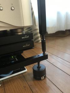

発想は単純です。FAPSのラックはスパイクボルトである程度高さが調整できるようになっています。それでもボードを入れるには全くクリアランスが取れないので諦めていたのですが、そのボルトをジョイントで延長する方法があることに気づいたのです。これはもともとミニタイプのサイドプレススタンドの脚高さをかさ上げするためのもの。このままラックの段高さを上げようというもの。
さっそくHarubaruさんに、ボードの厚みを確認したところ、薄型はわずか32mmでしかも今はフルコンメカも装着できます。さらには、Harubaruさんの悪魔のささやき…『二段重ね』(笑)。

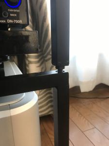

もともとはこんな感じ。(上段側の従来のスパイク部)

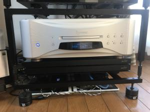

かさ上げして、ウェルフロートボード二段重ねが見事にはまりました。
ラックに限らず、スタンドもそうですが、FAPSはスパイク高さ調整がキモになります。ガタを完全に無くし、水平を取る。簡単なようでものすごく難しく根気が要りますが、これがキチンとできると、ちょっと別世界が見えてきます。ラック内を入れ換えるたびにこの調整が大変なのですが、今回は延長ボルトだけにかなり時間がかかりました。
それなりのひと手間と工夫も加えています。
二段重ねの意味は、下板のクセ(共振歪み)をさらに下段のウェルフロートで取ってあげるということになります。薄型はアンダーベースが薄鋼板一枚なので、棚板もないFAPSラックでは、それでも下段の下板の鳴りが気になるところで、そこで、下段側は例によってREALSCHILDで底面裏をデッドニングしています。しかも、さらに球形受け座のワンポイントでアースメソッド。
