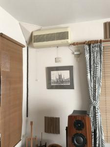

私の場合、いままであまり気にしていなかったのが、換気扇。「ロスナイ」という熱交換型の換気扇で新築以来25年以上、現役で働き続けています。これが意外にもノイズ源となっていたというお話しです。
以前から気になっていたのは、電源のオンオフ時のポップノイズでした。とはいえあくまでもそれは電源オンオフ時だけのこと。音楽鑑賞時にオンオフすることはないし、運転することもないので鑑賞の妨げになるとは思っていませんでした。
ところが、つい先日のこと。静音運転をしているとどうも再生音がノイズっぽく感じたのです。運転中ならばそれなりのファンノイズはあるので、そういう暗騒音は当たり前と思っていたのですが、どうも再生音そのものがノイズっぽい。

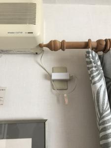

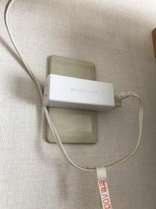

そこで、さっそくロスナイの電源にノイズフィルタータップをかませてみました。
え?と思うぐらいにあっけなくノイズが無くなりました。電源オンオフでもまったくポップノイズが発生しません。しかも、再生音に感じた運転時のノイズっぽさも解消。
このパナソニック製ノイズフィルタータップは、今や無線LANの普及ですっかり死語となったPLC(Power Line Communication=屋内電源配線を利用する通信)使用時のノイズフィルターで、すでに生産中止のアイテム。家電製品から発生するノイズを電源ラインに混入させないノイズフィルターとして抜群の効果を発揮します。特に冷蔵庫やデスクトップPCのコンセントでは効果が大きく、今も現役です。
家庭用AC電源のノイズフィルターとしては、オーディオ用なるものが高価で売られていますが、むしろ、本質的にはノイズ源となる家電製品に使用すべきもの。屋内電源配線へのノイズ混入を防ぐもの。PLC用と謳った製品はいまでは生産中止ですが、ノイズフィルター付のOA用電源タップはいくらでも安価に販売されています。私も、TVやその周辺のHDD、あるいは無線ルーターなどのPCとその周辺機器には積極的に使用しています。オーディオへの影響を避けるために念には念を入れるということです。ちなみにトイレには、電源コードにフェライトコアクランプを使用しています。
