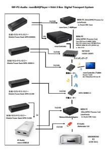

―― ハードウェア構成は変わらない ――
まず、その構成を紹介します。
ハードウェア的には大きく変わっていません。もともとはcore i5のMINI PCとLattePandaのdual構成でした。その後、bufferPCを導入してTriple PCとなっていました。この3台目のbufferPCがそのまま新MFPCではうまく活かされるということになったのです。

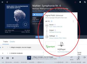

―― roonの構成は、コア、コントロール、出力 ――
中核となるroonとHQPlayerを搭載したCorePCとroon Controlerを搭載したControler PCがスイッチングハブを通じてネットワーク上に接続されています。そこから無線ルーターを通じて受けた信号を、LattePandaPCからUSBケーブルでDACに送り込むのは以前と同じです。
音楽信号の経路としては、strage上に格納したファイルを読み取り、roonが管理コントロールしたものをHQPlayerに出力します。roonは、controler機能を分散させていて、これを担うControler PCをやはりハブ(LAN)に挿入させることによってCoreとつながっています。HQPlayerはそのデジタル信号を必要に応じてアップコンバートやフィルタリングなどの重処理を行って出力します。その出力をNAAが受け止めて最終的なUSB出力を送り出すというものです。
―― 高音質プレーヤーHQPlayerとの連携 ――
高音質のカギとしては、まず、HQPlayerの存在があります。roonは、その先進的な多機能性が評判となっていましたが、必ずしも高音質という評価ではありませんでした。けれども、LANを通じて各種の出力デバイスに柔軟に対応できるようになっていて、roon-readyのネットワークプレーヤーやUSB DAC、Air PlayなどともにHQPlayerもひとつの出力先となるというわけです。RAAT (Roon Advanced Audio Transport)と呼ばれる考え方で、roonの優れた柔軟性の根幹を成しています。
MFPCでは、roon CoreとHQPlayerとを同一のPCに搭載させ、しかも、それをちっぽけなLattePandaで動かすという常識外の離れ業をやってのけています。超低電力PCで徹底的にプロセスカットしたOSで動かすというメリットが、この双頭のPCでも活かされるのです。おそらくroonの開発者も全く想定していなかったであろう使い方で、いったいネットワークを介さずにどうやって二つのソフトが連結連携できているのかは不明ですが、HQPlayerという高音質プレーヤーの音質面でのメリットを最大限に引きだしていることは間違いありません。

HQPlayerは、最終段出力のデータフローとして前述のようにNAA(Network Audio Adapter)を推奨しアタッチしています。これを搭載するLattePandaPCは、いままでと外見上は変わらず、役割上もDLNAのRendererと同じで最終的な音楽信号を出力しUSB-DACに送り込むものですが、伝送・制御的には大きく違ってくるようです。
これは完全なアシンクロナスでクロック信号は流さず、それだけにピュアでノイズ耐性の強い伝送になっています。MFPCでは、これを独立させてバッテリー駆動のLattePandaに搭載しているというわけです。レンダラーという概念よりは、アダプター。あるいは、DACへの最終段というDAC-PCという呼び方がよりふさわしいと言えるわけです。
―― IPv6伝送の衝撃 ――
以上の構成を、1台のスイッチングハブで構成するイーサネット上で展開しているというわけです。そのプロトコルはすべてIPv6でやりとりしています。IPv6については、以前、スフォルツァートの試聴でLAN-DACの圧倒的な鮮度に衝撃を受けた際に、そのひとつのカギとしてあったことです。MFさんは、あの時のことがきっかけでIPv6の適用を模索してきたとか。それが、今回のシステム構成で実現しました。
IPv6がどうして音質向上につながるのかは、門外漢なのでよくわかりませんが、ルーターなどネット接点の負担が大幅に軽減されるということのようです。IPv4が想定していた時代のCPUとは格段に性能が上がっていて、その分、PCの送り出し側でIPアドレスなどの管理を負担し伝送上の混雑とそれによるジッターが回避できるということなのでしょうか。

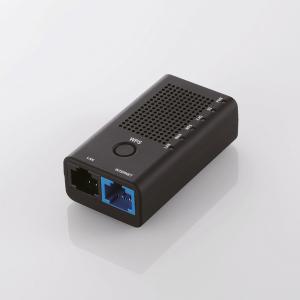

MFPCではごくごくありきたりの、NETGEARのハブやELECOMのポータブル無線ルーターを使っています。ハイエンドとは対極的なデバイスですがバッテリー駆動によって圧倒的な存在感を示してきましたが、今回、ますますその威力を発揮しています。

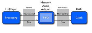

    HQplayerを使う一番の理由はiPv6によるNAAですね!
    図でも書いてる通り「フローコントロール」を利用していますね!
    HP抜粋
    ネットワークオーディオアダプタ
    ネットワークオーディオは、プレーヤーがタブレットまたはその他のワイヤレスデバイスで実行されているときにケーブルを使用しないようにするのに特に便利です。
    処理はプレーヤアプリケーションによって実行され、処理されたデータはネットワークを介してDACとインタフェースする非常に軽量なネットワークオーディオアダプタに非同期的にストリーミングされます。 非同期FIFOは、処理と音声の再生を最大限に分離します。

    HQplayerもノーマルwindowsを想定して、NAAが作られています。
    LinuxでもHQplayerは使えますが、windosと同じくOSの当たり前な役割である汎用性が備わっています。
    おっと説明が止まらなくなります(笑)
    と言う事でMFPCではフローコントロール(フロー制御)は必要ありませんので使ってません!
    ノーマルOSであればフロー制御はNAAにおいて有効かと思います。
