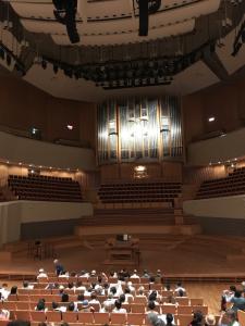

この工事期間中にもうひとつ重要な改修が行われました。それはオルガンの音色を調整する「整音作業」でした。この日のオルガンコンサートは、そのお披露目ということにもあたるのです。

ミューザ川崎のパイプオルガンは、パイプ本数5248本、ストップ数71と日本で指折りの大規模なオルガンですが、今回の整音では4ストップが調整されました。数は少ないのですが、パイプ本数では1000本のパイプが調整されたそうです。
では、今回の整音のねらいは何なのか?
そのことを横田さんが語ってくれます。このオルガンの製作は、スイス・クーン社によって行われました。ヨーロッパの製作者は、当然のことながらヨーロッパの歴史の積み重ねの上に立っています。そのヨーロッパのオルガンは教会の歴史そのもの。コンサートホールのオルガンは、それに較べると近代になって建設された大ホール備え付けのオルガン。
一方で、日本にはそういう歴史はありません。日本では、大教会や大聖堂で演奏されるために作曲されたオルガン曲であっても、コンサートホールで聴くことがほとんどです。ところが、ヨーロッパの製作者は、ホールのオルガンとはオーケストラ等と共演するものと決めてかかってしまうそうです。ミューザ川崎のオルガンには、オルガンだけのコンサートにふさわしい音色としては不満が残るものとなっていたそうです。
横田さんの例えがとてもわかりやすかったのですが、古楽器であるチェンバロはオーケストラと競演するとオーケストラに溶け込みチェンバロそのものの音は聞こえにくくなってしまいます。近現代に発達したピアノは、それに対して音が浮き立つ。チェンバロは倍音豊富で、ピアノは基音が強い。そういう違いがあるというのです。
4つのストップのうち、ひとつはパイプが1列で本数は少ないのですが1本1本が大型。残りの3つは背後にあって小さなパイプの集まり。低音パイプとうまく融合するようにそのパイプの組み合わせ(コンポジション)を替えるというのが作業のひとつ。
さらにパイプそのものも1本1本音色を調整します。笛のように歌口のスリットの形状や上唇と下唇の間隔などを細かく調整する。歌口には側板のようなものもあって基音と倍音のバランスを調整していますがこれも見直して取り外すなどの変更を行う。ミリ以下、十分の1ミリレベルの作業を積み重ねていく。それで音色が大きく変わるそうです。

ほんの二、三回しか聴いていないのではっきりとした記憶はありませんが、明らかに明快で快活な音色。低音も明瞭度が増しました。おぼろげな記憶と比較すると、全体にはっとするような色彩と迫力が押し出してくるようなサウンドで、音色の各々の個性がくっきりと立つ響きです。聴いた席が、前回の1階席ではなく2階の中央前列ということもあるのでしょうか、低音が滝壺のように充満するという感覚ではなくて、ストレートに飛んでくるような明瞭な低音です。
