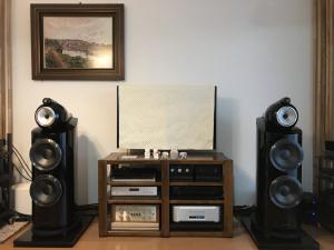

Harubaruさんは、とてもマニアックなシステムで系統もいくつもあって、マラソンオフ会でも実験的な比較試聴でゲストの皆さんを喜ばせています。しかもアンプ類も大がかりですし、何と言ってもスピーカーがB&W800というフラッグシップの弩級スピーカー。そうであってもリビングオーディオの格調を保たれているのが素晴らしいのです。
今回も、わずか半年のインターバルですが、その間に機器の内容はかなりグレードアップ、バージョンアップが施されています。Harubaruさんの精力的なオーディオへの取り組みにも驚嘆させられますが、システムの見た目はちっとも変わらないというところにも改めて感服させられるのです。

システムを切り換えていきながらの比較試聴。その切り換えは、いわばHarubaruシステムの進化の過程をたどる旅路。今までの改変、改造の変革を、その過程に沿って順次切り換えていこうという趣向なのです。スピーカーは、そういうシステムの違いに敏感に反応するということでは随一の800D3です。

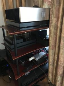

先ずは、一番基本となる(1)ESOTERIC K01の音です。
Harubaruさんは、ファイル再生中心でもはやCDプレーヤーはほとんど聴いていおられないそうですが、K01そのものの音はリファレンスとしてきちんと手を入れておられるそうです。前回と違って足元をリストラしシンプルなセッティングに戻されたそうです。いろいろとインシュレーターをイジって重ねておられましたが、基本はK01のオリジナル脚とフルコンメカ・ウェルフロート2段重ね。これが前回とは様変わりで良くなっていました。曖昧さや薄さが消えて、しっかりとした芯のある音に変身していることに感心しました。
このことは(2)のasoyajiDACに換えると、2度びっくり。
asoyajiDACは、トランスをさらに大きなものに換装してあるとか。以前のasoyajiDACは、トランスの味わいや旨味で聴かせるところがありましたが、反面、キレに不満がありました。これが一変していて、分解能が各段に向上し、その鮮明さはESOTERICの内部DACと一線を画します。それでいて、トランスの自然な高域減衰のピュアな滑らかさや聴きやすさはうまく残されているのです。趣味の良い格調の高いハイレゾという風格です。
その違いは②ボーカルの立ち位置によく現れます。奥まった小ぎれいな幸田さんのボーカルが生々しく前へと出てきます。
(3)MFPCも、全て出川式リニア電源になっています。やはりESOTERIC K01の回転音源から切り替わると、圧倒的にノイズが下がります。鮮度の高い生々しい存在感がぐっと増してくるのです。
特に大きな違いは①音場空間の広がりで、(1)(2)ではかなり中央に小さくまとまっていた音場が両スピーカーの幅一杯に広がります。

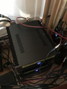

出川式リニア電源は、以前は土台となる中華製のトランスや定電圧回路を流用していましたが、今回は、中味はほとんど入れ替えてしまい、ケースの流用のみということだそうです。トランスの品位も上がり、特に汎用の3端子レギュレーターをディスクリートの定電圧回路に換装した結果、ノイズフロアが圧倒的に下がったという印象です。
(4)ではバッファPCが従来のHDPLEXの大型のものになり、JCAT/FEMENTOのUSBカードも導入されているのですが、(3)と較べると音の濃淡や分解能の細やかさはむしろ後退するような印象を受けます。見た目でも装備面でも軽輩に見えるmini PCが立派に聞こえるのはどうにも不思議な気がします。ということで、ここではもとのDesk miniに戻すことにしました。
こういうところは、⑤⑦のボーカルの伸びやかさに現れます。ベルカントの高音がうまくいかないと音がビビリ気味でまるで幸田さんがいきんでいるように聞こえてしまうのはNGです。④⑥の高音弦の音色や肌触りもシルキーさが出てきます。金属的でフラットな質感になってしまうのは、これもNGです。

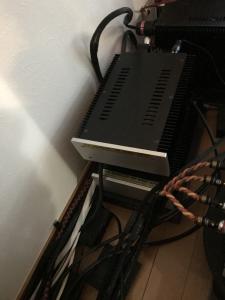

パワーアンプを、シングル(S)から(5)プッシュプル(PP)に入れ替えです。

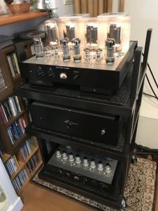

ロシア管GM-70は同じですが、やはPPに換えると音がかっちりと引き締まってきます。今回、このPPアンプは出力トランスを従来のタムラからレアもののタンゴに換装されて戻ってきたばかり。そのために初期エージングがまったく出来ておらず、ウォームアップにも時間がかかるので硬い音がしますよ…ということでしたが、確かにかなり硬い音がします。そのことを頭の中でフィルターしてしまうと、私にはやはりPPは魅力的に思えました。
PPになるとがぜん制動力が増して低域が締まってきます。そのことは③コントラバスのピッチカートの響きと定位に現れます。このピッチカートの響きは何が正解かよくわからないところがありますが、6回打たれるピッチカートのうち開放弦の4回目が大きく空気に共鳴するのが通常です。ただし、そのボリューム感にもシステムによって微妙な差が出てきます。
さらに、プリアンプをマランツ#7から(6)金田式プリに変更します。真空管式から半導体アンプへの変更なので、さぞや音が硬くなると思いきや、あにはからんや。分解能が各段に上がったうえにさほど硬さを感じません。
③の4番目のピッチカートは、むしろ、こちらの方が前に出て共鳴の感覚が戻りました。アンプにも相性があるのでしょうか。真空管だから必ずしも柔らかいとは言えないのです。ただしいたずらにハイレゾ的輪郭を強調するようなシステムでは④の高音弦がきつくなる傾向があります。
ここで、電源を(7)出川式電源に切り換えました。
電源部は、各パワーアンプに共通でもともととても大がかりなものですが、さらに出川式電源を組み込みスイッチで切り換えられるように改造されたそうです。これは切り換えた瞬間に、出川式の圧勝だと思いました。全体的にぱっと一段と視界が開けたような感覚があります。④の高音弦も細やかな触感が戻ります。

それで、試しにパワーアンプをシングルに戻していただきました。これでヴァイオリンの音が伸びやかな線に聞こえたら明らかにPPパワーアンプの不調です。答えはあからさまにそういう結論でした。
ここでHarubaruさん、何やらごそごそと取り出しました。
バックアップのGM-70のクアッドです。もともとGM-70は頑丈な管で、よほど無理な動作をさせなければ数年は十分に持つそうです。使用されていた真空管は使い始めてまだ1年そこそこですし、むしろ、シングルをメインに聴いておられるとのこと。寿命とは考えにくいのですが、ものは試しと予備の未使用品と交換してみました。すると、PPの上下のバランス調整不足やウォームアップ不足を割り引かなくとも、かなり改善しました。
とはいえ、やはり、トランスのエージング不足だけとは言えないようです。個人とはいえ、製作を請け負っておられるビルダーなので、完成出荷時には、当然、歪率測定やオシロでの波形観察はされているのでしょうが、寄生発振などがないかなど、もう一度、測定してもらうのが正道だと思いました。

    CDPは少しづつですが改善しつつあります。最近出川式リニア電源に改造すべく、そのご相談に出川さん宅にちょくちょく通っていました。そこで受けたレクチャーでは、オーディオ機器の電源をできる限り独立させることでした。チクマの少し高価なタップはSNが良いのでいろんな機器を繋げていましたが、今はエソのCDPだけです。電源が入っていなくても他の機器が繋がっているのは良くないようです。簡単なことですが、これだけでもかなり良くなりましたね。
    AsoyajiDACは、ファインメットトランスのコアが10倍になったのも大きいですが、5Vの電源4つを全て日本トラストのバッテリーから取っていまたのを、これを出川式リニア電源に変えてみました。静けさが増し、深みのある力強い音になりましたので、これは正解でしたね。
    MFPCはX1おやじ邸で得られた経験から、SNを更に上げることを考えました。出川式リニア電源追加の効果は大でした。ルーター、ハブにはまだバッテリーを使用しているのですが、子機ルーターにもハブを入れて、これらを全てバッテリーを分けることでSNはかなり上がりましたね。MFさんのアドバイスに感謝です。
    金田式GM70PPアンプの出音には他の方とのオフ会でも残念感が漂っていましたね。早速愛知県のアンプ製作者の所に送って、アンプの電気特性(ゲイン、歪み率、f特性、ダンピングファクター、負帰還、左右差無し)も見てもらいました。少し調整して貰いましたが大きな問題はなかったようです。
    自宅にアンプが戻って来て音出ししてみてびっくり。高域のとがったようなきつさがほとんど消えていました。アンプを見ますと負帰還を変えるつまみが違うところにございました。このアンプを導入して4年半、このアンプに適正だと思われる負帰還量に固定していたのですが、上流の鮮度が上がり、アウトプットトランスも良い物に変えたことで、出音のバランスが大きく崩れていたようです。(^^;) 負帰還量を増すことで調整できる基本を忘れていてお恥ずかしい限りです。(^^;)
