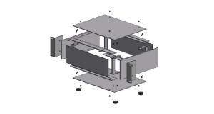

タカチのケースは、サッシが四方にありますが、基本的には六面のパネルで構成されています。つまり、建築で言えばツーバイフォー工法(「木造枠組壁構法」)と同じでパネルで全体の強度や剛性を支えている構造になっています。従って天板を外したり、フロートしてしまうと、ケースの強度や剛性が低下してしまいます。特に、私のアンプでは、各種コネクターを直付けしている背面パネルの支持が弱くなってしまったのでしょう。

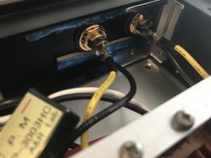

ライン入力以外のRCAジャックも全てfoQを貼り付けました。パワーアンプもチャネルデバイダも全て同じようにfoQとレアルシルトで固めまくりました。

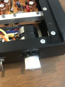

ボリューム本体にもべったりとfoQを貼っています。何しろ、可変抵抗器というのは電気的接点のかたまりですから。金田式アンプは、ゲインコントロールアンプで、ここはNFBのラインに入っていますのでとても大事です。
foQをジャックに貼った当初は、聴感上、ハイ上がりに感じる傾向がありましたが、それも対策を追加徹底することですっかりバランスを取り戻しました。

    あと、ぜひ、お試しいただきたいのは、正面パネルのボリュームや切り換えローターリースイッチ類に直接fo.Qを貼ることです。内部の本体に貼るのが効果的で、しかも、外からは見えないので見映えも良いです。
