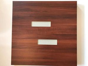

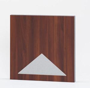

矢も楯もたまらずグルマンさんの戸を叩き、KOTOBUKIを紹介していただき、くだんの音響パネルを貸し出してもらいました。125Hz以下を吸音するKP-02「音快速 極低」と50Hz以下吸音のKP-05「音快速 極烈」の各2枚2セットです。

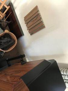

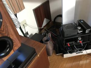

設置場所は、お茶の間オーディオなので、限られてきますが、やはりツボは《コーナー》でした。最終的な納めどころは、前方(すなわちスピーカー背面)の両コーナーです。ここですとリスニングポジションからはほとんど置いてあることが目につかず目立ちません。左コーナーは、何とローボードと壁の間のすき間。それでも効果はあります。こんなことが通用するのは、波長の長い低周波領域だから。もちろん同居の嫁からも文句は一切出ません。

我が家の場合は、125Hzバージョンの方が、50Hzバージョンよりも明らかによかったです。見栄をはりたがるのもオーディオです。でも何ごとも最適値があるもの。音快速は、周波数によって数種類のパネルが用意されています。やはり実地に試してから、決定してよかったなぁと思いました。
