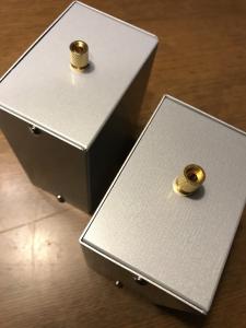

金属たわしによるサテライトアース、さらに増産中です。
今回は、いよいよスピーカーのマイナス端子用に製作し実用化しました。何しろ、2wayのマルチドライブですので、一気に4台製作し同時に運用開始です。
その結果は、驚くべきものでした。今までのサテライトアースもかなりの効果を実感しましたが、スピーカーではさらにそれを上回る効果を体感できました。
サテライトアースそのものは、これまでの第1~3号までとは基本的に変わりません。
変更点は、銅板を、0.5mm厚から1mm厚のものに変更しています。表面積はほぼ同じで質量は約2倍になっています。

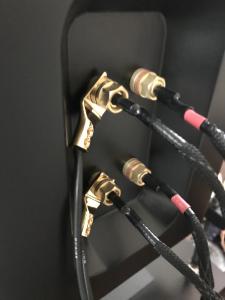

当初は、DC電源ラインで好結果を得ていたオヤイデの精密導体 “102 SSC”の1.25sqを使用しましたが、どうもピンと来ないのです。ケーブルが堅いのです。そこで、以前、スピーカーケーブルとして長年使用していたダイエイのOFC撚り線を使用するとこちらのほうが好感度が高い。標準の30芯より50芯のほうがよい。そこで、電源用の赤黒平行線とかいろいろ探索、検討しました。
その結果、行き当たったのが、《ライカル線》でした。
ライカル線とは、シリコンで被覆した銅裸線の撚り線コードで、とにかく柔軟性に優れ、耐寒・耐熱性に優れています。太くても柔軟性に優れるので取り回しもよく自動車や電子レンジなど大電力家電、あるいは、ラジコンの電源などにも多用されています。手に取ってみるとわかりますが、ふにゃふにゃです。
最大手は日星電気。小柳出電気で購入しました。ブランドは“OYAIDE”となっていますが、製造は日星のようです。そのなかで実用性の範囲で最大径の外径2.3mmのRSCB 2.5sqを選択しました。やはりアース線では、導体断面積が大きい(=低抵抗)ほうがよいというのは基本です。このケーブルは、0.12mmの極細の軟銅導線を32本束ねて、それをさらに7本撚りにしています。そのことが柔らかさにつながっているわけですが、それだけではなく、サテライトアースは高周波ノイズへの対応が命ですので、表皮効果も考えると細線導体の撚り線が断然良いのです。
さらには、端子も、ニチフのY端子から、しっかりしたオーディオ用のスピーカー端子に換えました。これも小柳出電気で求めました。金メッキも厚手のしっかりしたもので非磁性であることも確認しています。Y字端子にしたのは、本線のスピーカーケーブルがバナナ端子だからです。逆に、サテライトアース側は、バナナ端子(門田無線で購入)にしています。
グルマン予測の第1命題は、基本です。そのことから、アース線はできるだけ柔らかいものがよい、端子にしっかりしたものが必要であること、という第3命題も導かれます。さらに、第2命題は、仮想アースの場合は、高周波ノイズの排出が大事なので低抵抗に加えて高周波インピーダンスの低い極細導線の撚り線が有利だということが導かれます。
さらに、サテライトアースでも、導体質量が大きい方が有利で、電極や筐体にはそれなりにしっかりした銅やアルミなどの導体金属をおごってあげることが重要です。しっかりした筐体は、剛性が高いので金属たわしに圧力をかけて圧縮することが可能です。密度が増すこともさることながら、圧縮されることで振動にも強くなります。ここにしっかりした電極導体金属を挿入することが肝要です。たわしに裸導線を突っ込むというだけでは、あまりにふわふわしていて振動による接触雑音に対して脆弱過ぎます。

  4. ベルウッドさん
    売り物に出来そうな美しいサテライトアースですね!
    写真で見るだけでも効きそうです。

    やはりオーディオは外観も大事ですよね。私の場合、アースは日陰者(笑)ですから、《ラック裏》の装置として普段は意識することはありませんが、やはり取り回しや扱いの点からも、そして、振動などの対策としてもしっかりとした構造に仕上げました。それでも、コストはさほどかかっていません。金属たわしのおかげです。
