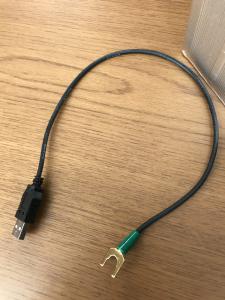

これに気をよくして、第9号も製作しました。こちらは、ファイルオーディオの最終段、NAAPCのパンダPCに導入しました。そのために新たにUSBアース端子を製作しました。Aタイプの端子のグラウンドピンにアース線をハンダ付けして引き出したもの。

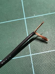

ケーブルは例のライカル線ですが、さすがに太くてそのままではハンダ付けは無理です。ライカル線は極細線を撚ったものをさらに7本合わせて撚るという2重撚りになっているので、そのうちの1本だけを取り出してハンダ付けしました。

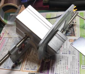

最後の組み立てには、クランプを導入。これで、たわしを詰め込む作業が楽になりました。ネジ止めも楽々とできるようになりました。道具は大事です。
