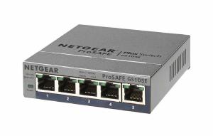

特に、nightwish_daisuさんには感謝です。アドバイスをいただいた現行のワンランク上のハブ(GS105E-200JPS)をさっそく購入して入れ換えてみました。
確かに動作に安定感があります。

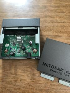

何が違うかというと、まあ、いろいろ機能が付け加わっているというわけですが、簡単に言えばパワーアップされているということ。特に『すべてのポートが同時にギガビット送受信してもパフォーマンスが劣化しないノンブロッキング設計』というのが気になりました。確かに、中味は基板が大きくなってけっこうぎっしり。
…ということは、これまでのハブ(GS305-300JPS)は各ポート個別には必ずしもギガビットが保証されなかった…?なあんだ…という感じです。

どうやらスイッチングハブ自身は、むしろ、電磁波ノイズの発生源ということのようです。通信が集中するとパフォーマンスが落ちるということだけではなく、ノイズが増加する。するとケーブルなどにノイズが飛びついて、ますます通信ロスが増える。ロスが増えるとさらに相互通信が増加してハブの負担が増す…というような悪循環が起こり、パケットロス発生が増加する。ついには訂正やバッファーも追いつかなくなって《音切れ》が起こる、ということではないでしょうか。《時間》というものに厳格に縛られる音楽再生こその問題かもしれません。
